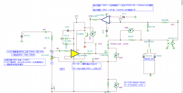

OPA341: 想詢問有沒有與OPA341一樣有SD腳位,但最高VCC可以到12V左右的型號。
Part Number: OPA341
您好,
如標題敘述,因為我需要製作一個定電流型的Dummy Load ,需要使用到OPA有SD腳位的,
但在模擬時選用的MOS門檻電壓比較高會導致通道打開不完全的問題,
因此想詢問是否有一樣SD腳位的OPA,但VCC電壓到10V以上的~
感謝您的回覆~
