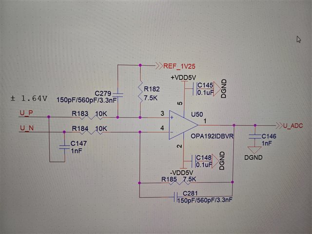

OPA192: OPA192输出震荡
Part Number: OPA192
电路如图,Cf电容尝试了3个容值,输出均有峰峰值约20mV的震荡,请问是什么原因,如何解决?
