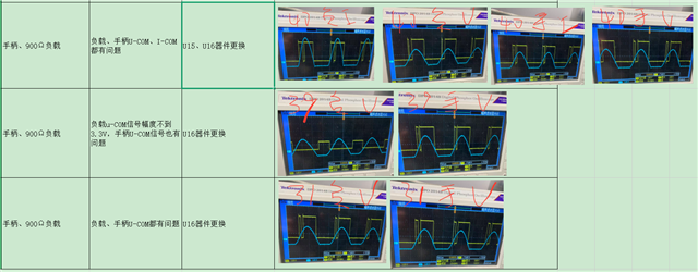

Part Number: LMV7219

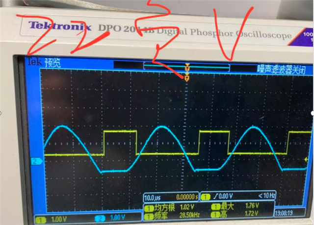

测试条件:输入信号为28Khz正弦波,输出为方波,

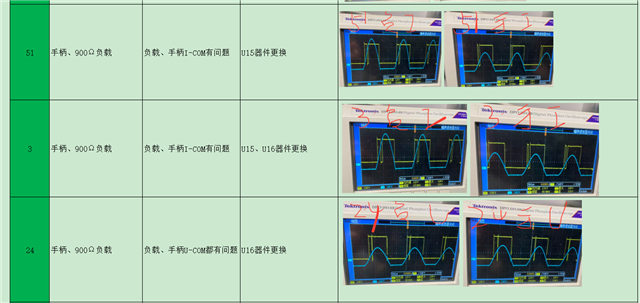

不良现象:输出电平幅度明显偏低且相位偏移。
不良率:12.5%,16/128PCS
解决方案:更换对应的物料大概率能解决此问题。
请各位专家看下这种是什么原因?

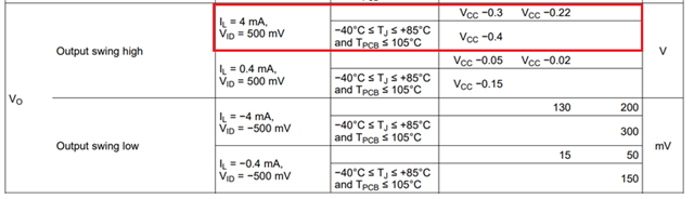

您好,
出现输出电压低时,请确认供电电压3.3v是否稳定。
如果您确定,更换芯片后故障消失,若芯片是从TI官网购买的,建议您联系TI的客户支持部门,会有客服为您提供帮助。
