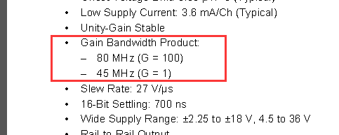

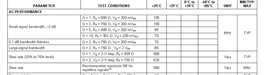

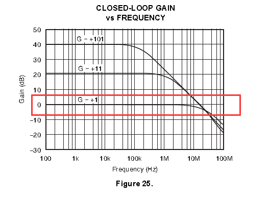

请教一下用OPA211做电压跟随,实测带宽才几M?
但是按照datasheet上面写的:
  • 亲;这些只是账面参数。器件是否正品;PCB是否解耦的彻底,都是决定带宽的要素。测量用示波器及探头是否匹配也至关重要。所以;建议把测量及使用条件说清楚,传上原理及PCB对解决问题很重要。
  • 布线和PCB,或者你用跳线搭建模型,测的结果都不同
  • 请把你的测试方法,中间测试数据以及分析过程,贴上来,一起看看。只从你自己的结论很难分析出问题所在。比如的电路的增益设置、输出的测量、计算过程、电路的实施等等。
  • 跟测量关系很大,如果条件允许,可以使用网络分析仪测量,会比较准确。也可以用高带宽示波器同时观察输入输出,做比较。

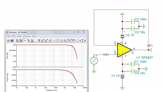

  • hi,前段时候忙其他的去了,因为这个器件淘宝买的,也感觉有点实在说不好,最后在TI的供应商手里买了一款其他的芯片:OPA827;
    还是用作电压跟随器:
    原理图如上图所示:
    测试仪器和PCB板之间的线用的是SMB转SMB的射频线(有单独测试过);

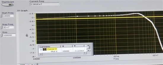

    现在输入1V的正弦波实测大概在12M:
    把输入电压调成0.8V,带宽能达到15M;输入10V就只有600K了,现在我想输入10V,带宽能达到20M,各位有啥好想法没?

  • 明确告诉你,10V/20M,OPA827不能胜任。换电流反馈的运放吧。
  • 谢谢!~~~
    电流反馈的运放有推荐的么?
  • 你好,
    600k太小了,你是怎么测试的,另这时候影响的应该不是带宽,而是slew rate,不过10v也应该能做到1M以上。

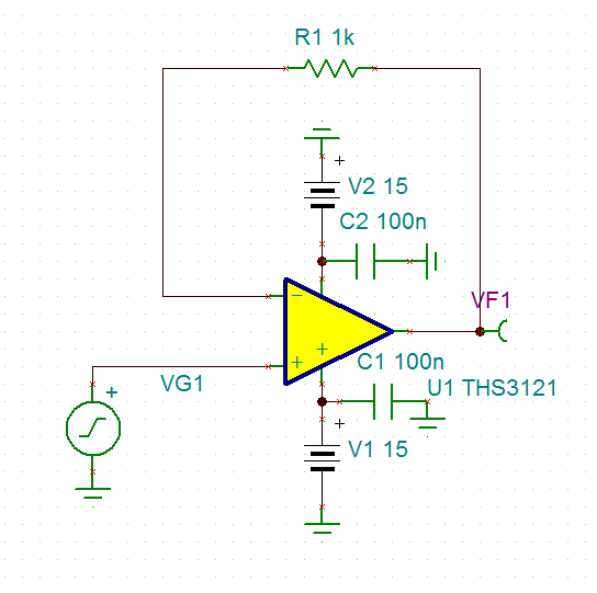

  • 用了一个THS3121,电路图如下:
    芯片比较烫,这是什么原因引起的?
