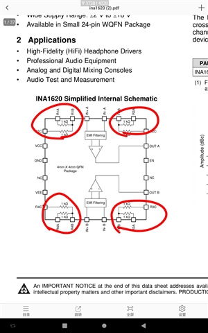

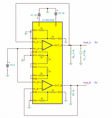

INA1620: 关于ina1620内部8个片上电阻不用,能否相互短路到地
Part Number: INA1620
我不用ina1620的内部电阻,改用外部,但空余的片上电阻引脚怕引起干扰不想悬空,能否短路到地?会不会引起放大器工作不正常?
