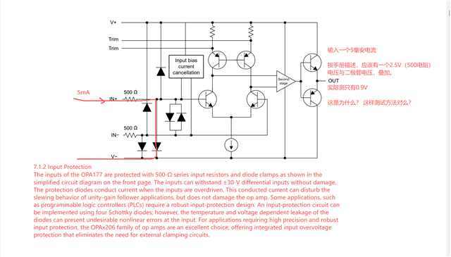

你好 能看到图片么 ,我的问题在图片上。

我们看了你的图片,但是我们需要更深入了解你的想法。
能否重新描述您想做什么并且为此做了什么操作。
