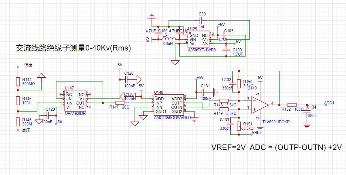

AMC1350: AMC1350的阻抗无法满足需求,是否可以在前端加单端电压跟随器做缓冲
Part Number: AMC1350
Other Parts Discussed in Thread: TLV6001, OPA192
我需要做1个便携式交流线路绝缘子测量的工具。采用分布电压,电阻分压的方式。因为绝缘子的电压最大是+-40KV,所以我需求很大的电阻值,图中的分压比是10000:1。AMC1350的阻抗无法满足需求,故在前方先增加了1个OPA192做缓冲器,但是这样输出后是单端信号,再通过AMC1350做隔离,然后单端给单片机ADC采集。同时提问,当VDD是5V时 GND接地,OUTP和OUTN是否会在交流信号输出低于地电平的电压呢,还是一直会输出超过地的电压呢。如果我使用单端的方法会不会损失精度。这样的使用是否是正确的。在TLV6001时加入VREF会叠加直流信号,这样是否会出现问题。
