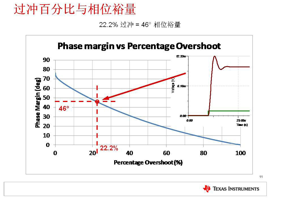

TI的技术支持工程师你们好,我最近在看你们的精密实验室一章节,并使用TINA仿真软件进行稳定性分析,但是相位裕量出入很大,感觉软件不是很好用,不知道是我水平原因还是怎么回事,问题是这样子的,首先我对一个同相比例放大电路进行稳定性分析,在输入端加入单位阶跃信号amplitude:2mv 开始时间1us,然后进行瞬态分析 结果超调量达到49%左右 然后我对比稳定性分析课堂讲解中的过冲百分比与相位裕量关系图得出此时的相位裕量为25度左右,接着使用AC分析中的交流传输特性进行分析,得出交流增益峰值为27.3dB,与平坦处的20dB进行差值比对得出差值为7.3dB,然后使用稳定性分析课堂讲解中的交流增益峰值与相位裕量关系图,得出此时的相位裕量为24度左右,这两种方法的相位裕度都吻合的非常好,但是在用开环SPICE仿真进行稳定性分析时,根据稳定性分析课堂中给出的Aol和Beta分之一的计算公式,最终仿真结果的相位裕量居然达到48度左右 出入很大 到底是哪里出问题了呢?这里附上了仿真过程截图 以及我个人的两个仿真文件 请技术工程师们帮帮我 谢谢了!!
