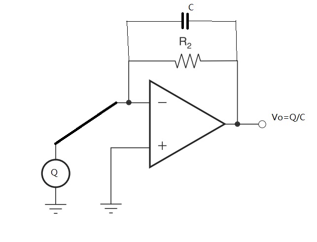

你好,固定的电荷量也能转化为电压信号吗?不是变化的电荷信号才能转化为电流信号,然后再转化为电压信号吗,我这里的电荷量是固定的,如何转化为电压信号啊,求详解,拜托了!
Q -> I -> V 这条途径中,I是Q对时间的微分,因此,得到的电压信号正比于电荷的时间微分,因此,固定的电荷量得到的是零电压信号;
Q -> V这条路径中,V是Q对时间的积分,因此,固定的电荷量将得到固定的电压信号。实现很简单啦,用Q对C充电就行啦。当然了,具体实施中有很多具体的问题需要考虑,通常不会这么简单啦。
技术细节就和应用细节密切相关了。不同应用会很不相同。除非是一些非常常用的应用,例如CT,DR等等可以找到专用芯片,大部分应用是没有专用芯片的,需要用标准器件自己搭。
电荷的积累本身就会产生电势差,电势差会形成电压,一般可以等效为平行板电容器。利用这个电势差可以将电荷转移到另一个更小的电容上,可以等效为电压放大了。分立器件搭的话,注意选择输入偏置电流非常低的运放。
