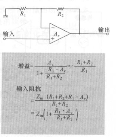

大家都知道,把运放作为跟随器时,输入阻抗很高,输出阻抗低,可以做阻抗变换。输出阻抗可以简单根据手册得到,那么问题来了,输入阻抗究竟多少了?是手册哪个参数?
理想情况下,跟随器时,R2非常小(PCB导线电阻);R1非常大->+∞(实际也就绝缘电阻那么大)
对于运放有两个参数,怎么理解?:
输入电阻
差模 RINDM 30 k
共模 RINCM 100 G
