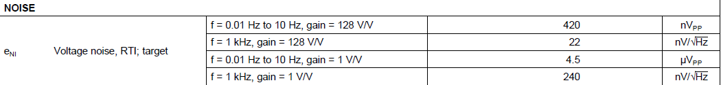

最近打算使用PGA281做差分信号放大。后面接18-bit capacitor-based SAR A/D,参考电压4.096V。
根据手册,噪声指标:
频率小于10Hz时,折算到输入为 420nVpp  那么是否意味着折算到输出为 420*128nVpp= 53uVpp。而我的ADC分辨为4.096V/2^18 = 15.6uV。这将带来±3bit的波动?
如果是这样,有什么好的办法减小这个波动?
