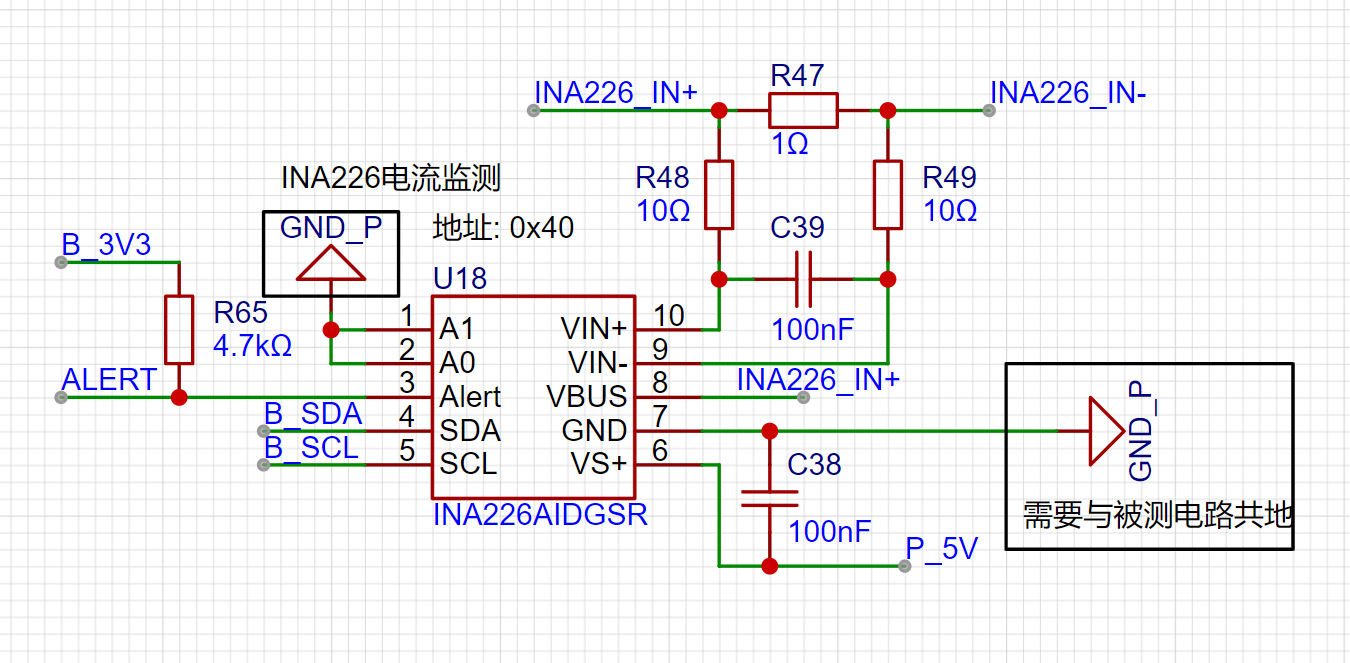

TI团队您好:
我需要在隔离电路中使用INA226检测输出电源的电流,为了准确检测电流电压值,是否需要将INA226的GND与被测电源供电?

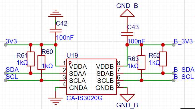

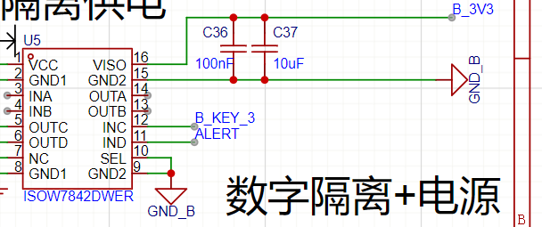

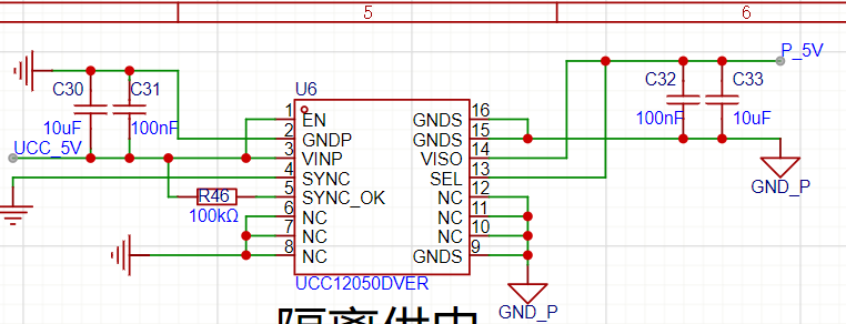

我目前设计是这样的:输出电源放置在隔离侧,其输出电源的供电由UCC隔离芯片5V供电,GND接入UCC的地;而INA226同样由UCC的5V供电,并将其GND接入UCC的地,以确保与被测电源共地。而INA226的SDA、SCL的上拉电源,ALERT的上拉电源由ISOW隔离芯片3V3提供。
原理图如下:
这样设计是否有问题?我通过ESP32无法检测到INA226的I2C地址(0x40),而我在隔离侧的另一个芯片(MCP4725)却可以被检测到。
