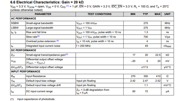

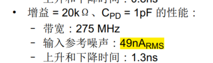

手册标称20K增益时49nARMS输入参考噪声。

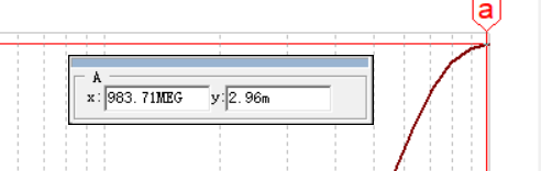

仿真模型SBOMB18C.TSC LMH32401 and LMH32401-Q1 TINA-TI Reference Design (Rev. C)
得到差分噪声2.96mVRMS,除以20K得145nARMS,和手册对不上。

请您参考这是官方详细的测试条件,且这个值是TYP的,您看一下。
这是3倍的差距呢。你们对max估计会多大?
这是3倍的差距,你们能提高max多大的估计吗?
首先如之前给您分享的测试条件的出入,导致差别比较打,其次您是做理论测试来对应官方的TYP,这本身是官方测试后给客户的参考值。最后关于最大值是多少,取决于你实际的测试条件以及运行环境等参数。
如果您十分感兴趣可以使用官方开发板在您的需求环境下验证一下,看看是否满足你的需求。
仿真用的官网参考设计,SBOMB18C.TSC,是不是仿真模型不准确呢?请确认下吧。
仿真模型是为了方便客户验证逻辑的,您理解仿真模型就是测试电路。多个仿真模型的侧重点不同。如果您十分在意这个参数建议您考虑开发板实际测试。
