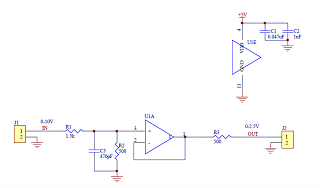

我们目前在使用OPA4188,运放供电是单电源5V,功能仅做跟随器,输入0-2.5V,输出也是0-2.5V,但是由于负载端是客户的驱动器,偶尔在上电瞬间OPA4188击穿(上电是指驱动器端上电),驱动器也损坏,在运放输出端测试信号,有时输出端测到了远小于-10V的负电压,因此我们怀疑是这个负电压导致运放损坏。
请问,如何在运放输出端加保护器件防止运放被击穿?在输出端和地之间加钳位稳压管,还是输出端直接串一个二极管?加钳位稳压管目前还不确定这个负电压到底多大,加二极管的话又会导致输出只有0-1.8V左右。
