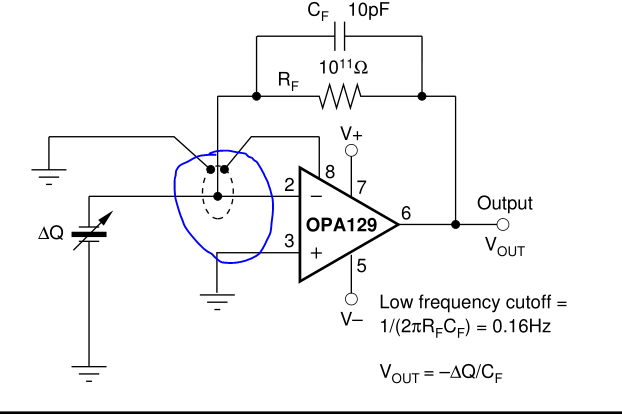

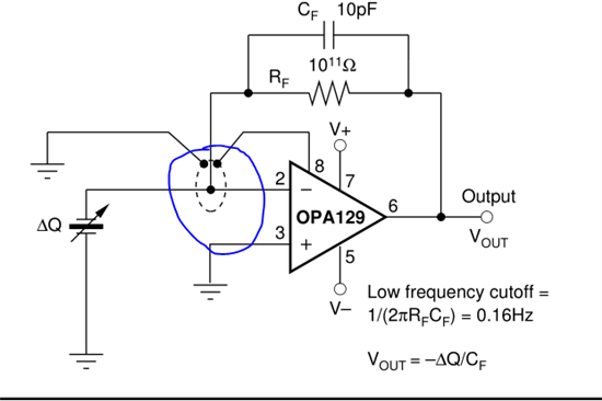

图中画圈的地方是什么意思啊?怎么接线啊,跪求大神帮帮忙啊!
应该是跨过那条线接地吧。
应该是建议的漏电流屏蔽措施,在PCB上实现,减少其它地方过来的漏电流干扰
楼上的说法正确,设计实现时通过接地铜皮包绕实现。
能不能解释详细点啊,拜托了,没听懂啊!
如上面的工程师所说的,属于泄流(漏电流保护)的措施,手册中有提到。
具体LAYOUT怎么来操作,可以参考这个下面的这个设计:
http://www.ti.com.cn/cn/lit/ug/snou004/snou004.pdf
