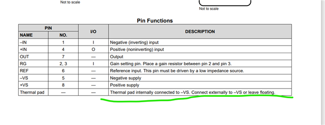

INA821IDRG的散热盘应该如何连接,是接在VS-引脚还是接在GND?

数据手册6 Pin Configuration and Functions有写。
www.ti.com/.../ina821.pdf
