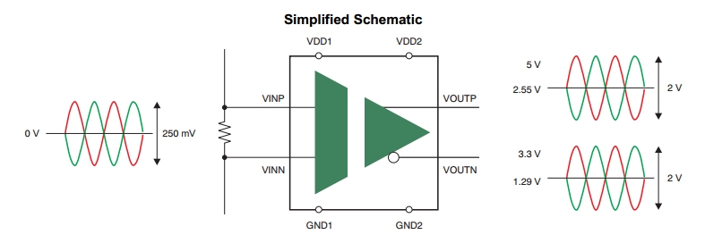

用此隔离运放采集400V左右电压,前端用电阻将分压到输入口为合适电压范围,隔离运放为差分输出。后面不想再加一级运放,这样既增加成本又损失精度。输出差分电压可不可以用单片机的两个AD口直接采集。采样结果相减。datasheet首页里的图描述为供电电压为3.3V时,差分电压以1.29V为基准,这样理解不知道是否有误。
  • ADC只能检测以GND为基础的正向电压,如果你差分信号输出是相对均是正向的,是可以的。
  • AMC1200 我想请教一下这个图是否说明当VDD2到GND2供电为3.3V时,运放的输出以1.29V为参考点,这个1.29V是以GND2为参考点,我的GND2是连接单片机的模拟地的,这样说来是可以用两个AD口来采集的。我现在单品机的AD口也不太够用,我想采集的中间接一个模拟门,这样可行吗?谢谢
  • 为什么要用到2个ADC端口呢?
    这张图的意思就是250mv的信号放大到2V的信号示意图,至于2.55V与1.29V只是显示其直流偏置电压(即输出共模电压)不同而已。
    你可以再加入一级差分转单端输出,然后送入ADC。
  • 加一级运放既损失精度也增加成本。
