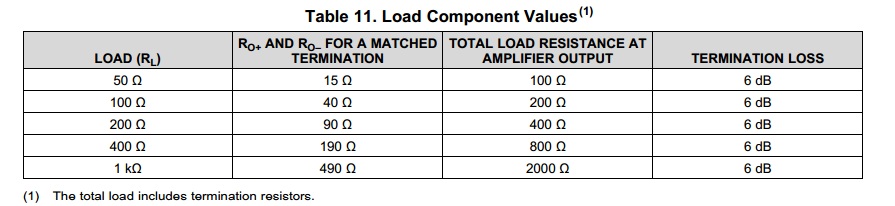

这个该怎么理解呢?电路小白求教,谢谢各位。
参考Figure64的电路,LMH6401两个输出端内部各集成了10ohm电阻,所以total load resistance 值大小=10+10+Rl+(Ro+)+(Ro-)。
比如Rl=50ohm,Ro+=15ohm,Ro-=15ohm,所以输出总电阻等于50+15+15+20=100ohm。
