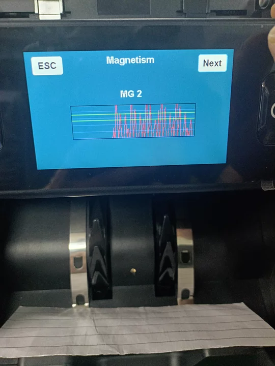

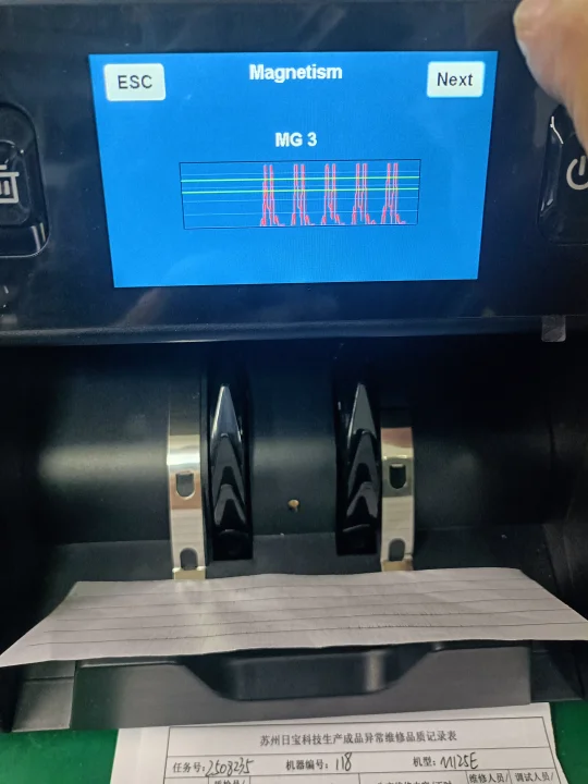

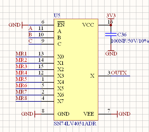

我们设计的一个PCBA板卡,选用了SN74LV4051ADR型号的芯片,进行8路模拟信号选择输出。

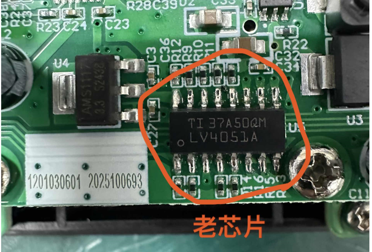

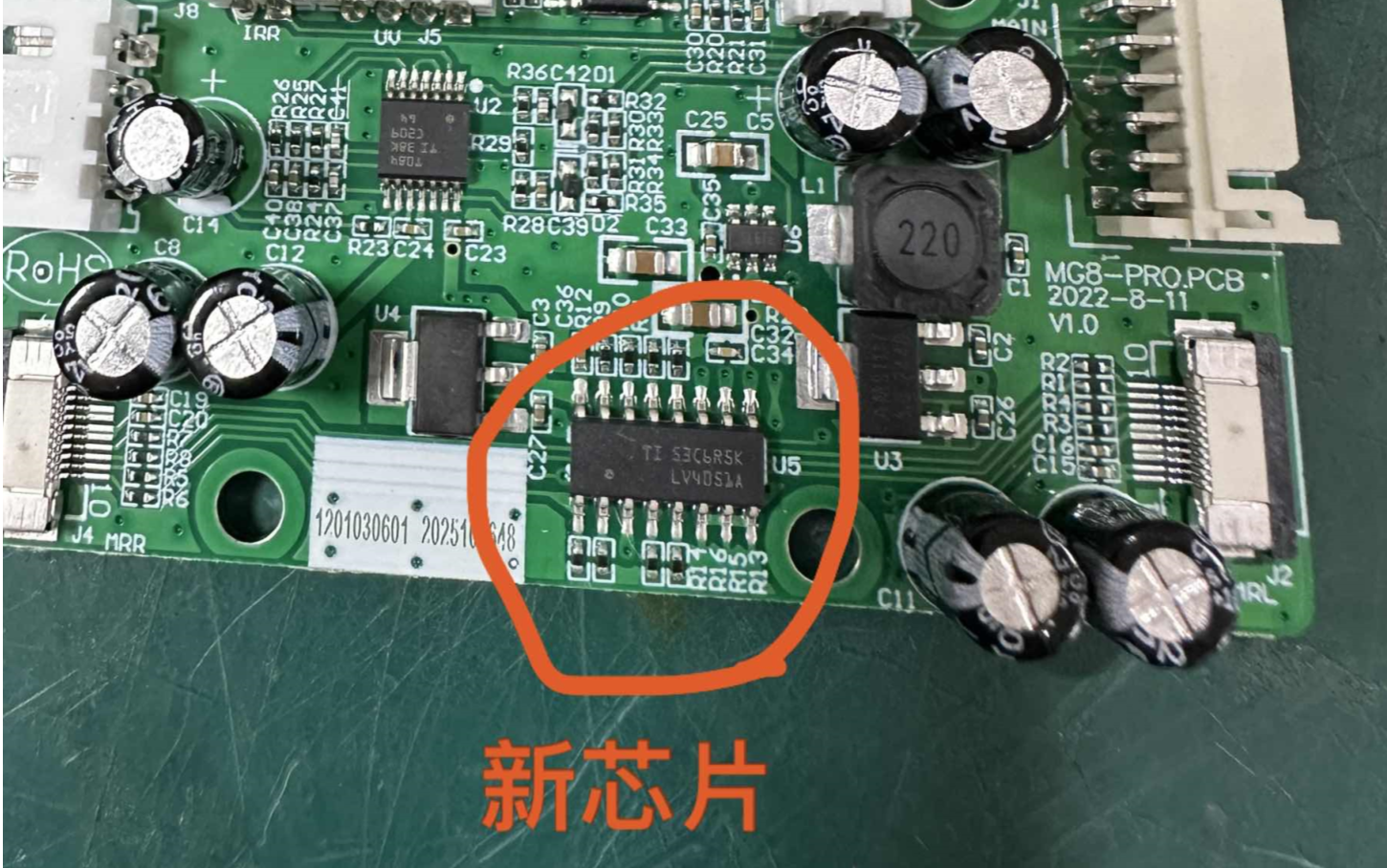

该板卡我们生产了有2年时间,一直使用正常,但是2025年最近几个月新焊接加工的板卡,出现问题,芯片COM口输出的模拟信号,里面夹杂了大量的A,B,C的数字控制信号脉冲,使原本清晰的模拟信号波形,变的杂乱无章。经过分析,我们在新焊接的板卡上,焊接前两年的该芯片,采集的信号就正常。焊接现在的芯片,采集的信号就不正常。前两年的芯片表面的丝印和现在的有差别。但是从TI官网也有查询到丝印修改的文件PCN#20211123004.0虽然该文件中没有列举出该型号。从经销商回复一直都是购买的TI正品。
现在想请教,SN74LV4051ADR芯片,在使用的时候设计,如何规避掉这种A,B,C,控制信号串扰到COM信号里面的问题?请帮忙分析确定。
下面第一图是原理图,第二图是异常信号图,第三图是正常信号图,第4图是老丝印正常芯片图,第5图是新丝印异常芯片图。
