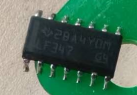

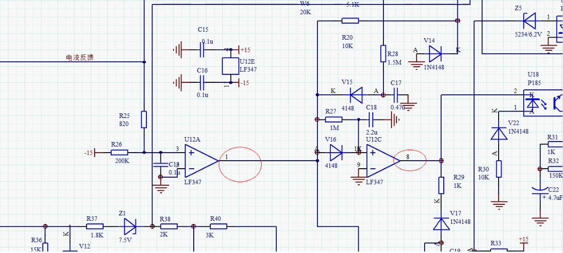

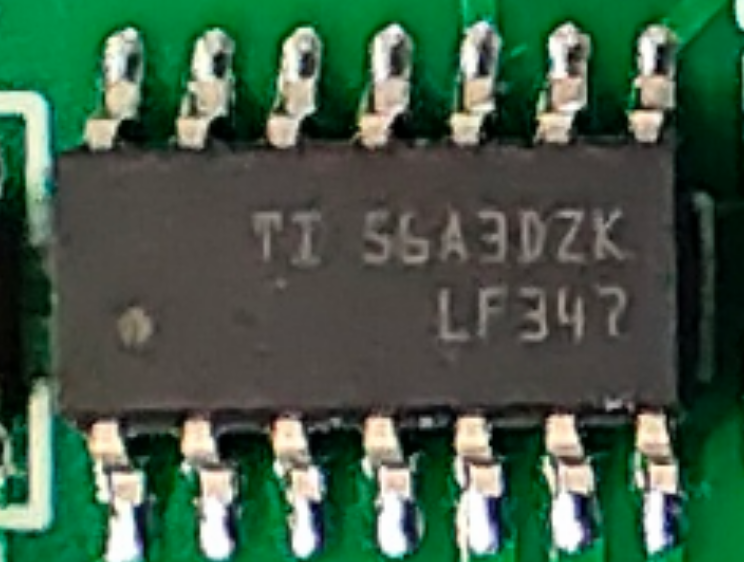

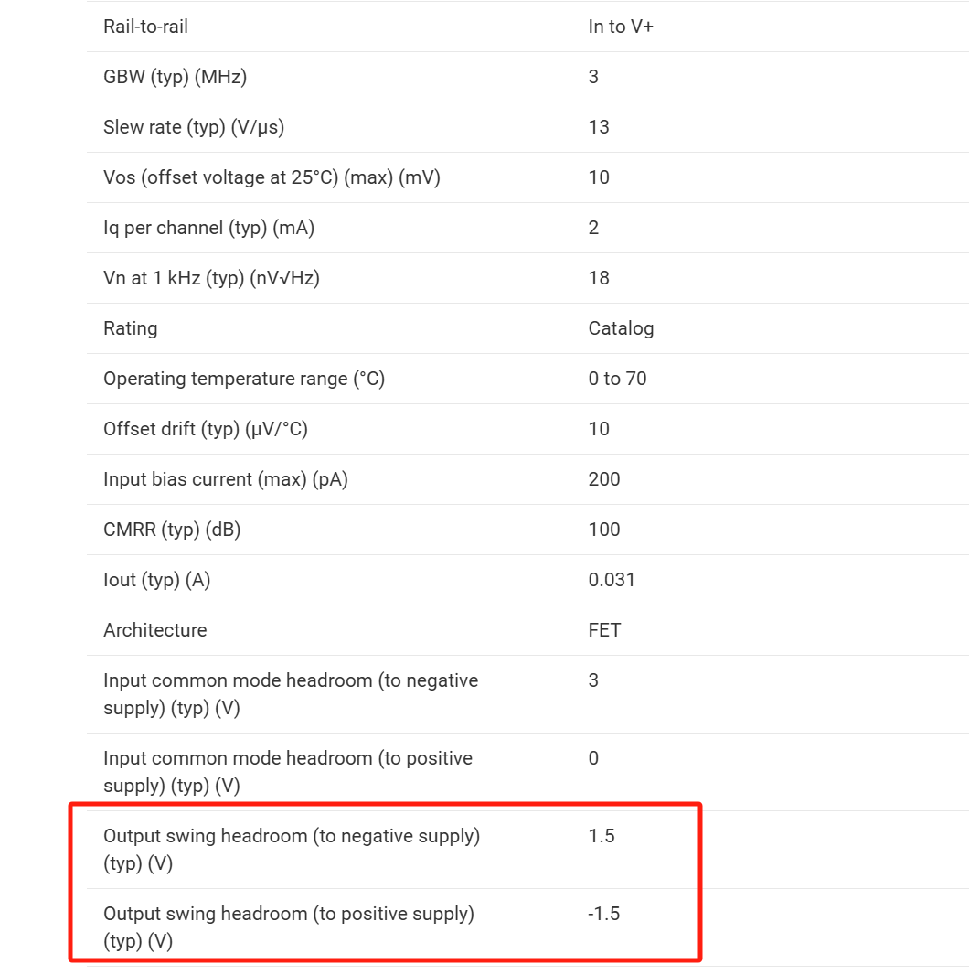

使用LF347DR作比较器使用,供电电压为15V, 1、8引脚输出之前芯片是13.5V左右,当前批次芯片1、8引脚输出为15V,为什么会出现这样的情况?看标注参数如下
之前芯片丝印:
现在芯片丝印:
原理图:
