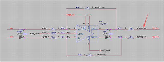

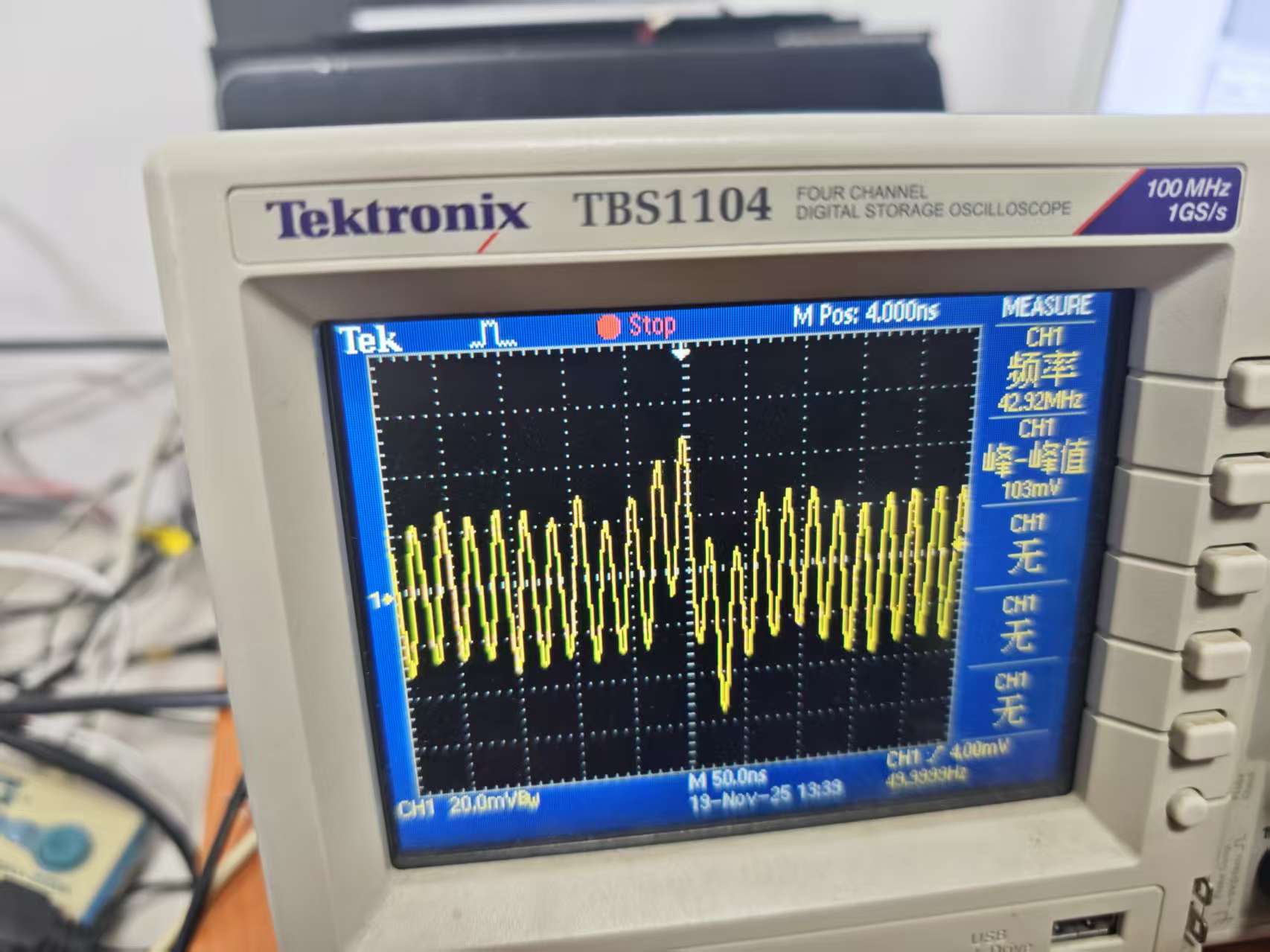

我在使用贵司THS4551运放来放大一个压电陶瓷,但在测试中发现没有接入压电陶瓷时候输出也有100MV的噪音请帮忙分析下是什么原因。谢谢

你能分享一下你在电路上的探测位置吗?这是信号链中的第一个THS4551放大器吗?
我看到第一个THS4551的输入端有很多阻力;电阻器有其自身的热噪声贡献。噪声是在FDA的输入端观察到的,还是仅在FDA的输出端观察到?
我会在FDA的输入端进行探测,以确定放大器输入端存在什么输入信号(即使是噪声或偏移)。这将有助于我们理解放大器输出信号。
