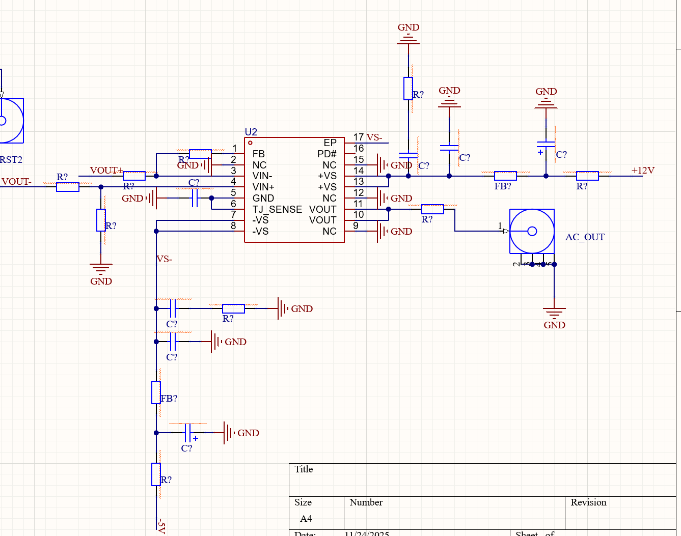

急急急!!!各位大佬们,麻烦问一下,THS3491双电源供电,正电源供+12V,负电源供电-5V,这样子可以的么exploding headexploding headexploding head

  • 该器件将在+12V和-5V的电源电压配置下工作。我看了一下原理图,我想提出一些建议。对于TJ_sense引脚,我建议该引脚悬空,不要接地。对于地,你不需要一个电容来接地,但它的连接方式,GND引脚是浮动在DC由于电容。我会把它改成直接对地短路。对于EP引脚(散热垫)来说,这是可行的,但如果接地层面积较大(通常如此),我建议将该垫设置为地,而不是VS-。对于PD引脚,我不建议将其悬空,而是将其设置为VS+。如果有任何布局或我上面提到的任何其他问题,我们很乐意帮助。
