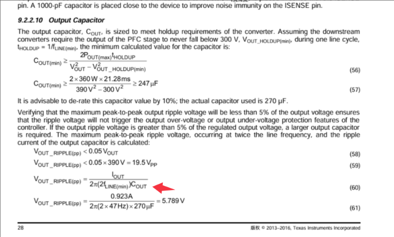

规格书上纹波公式是如何推导出来的可以方便讲解一下吗,在page28上
