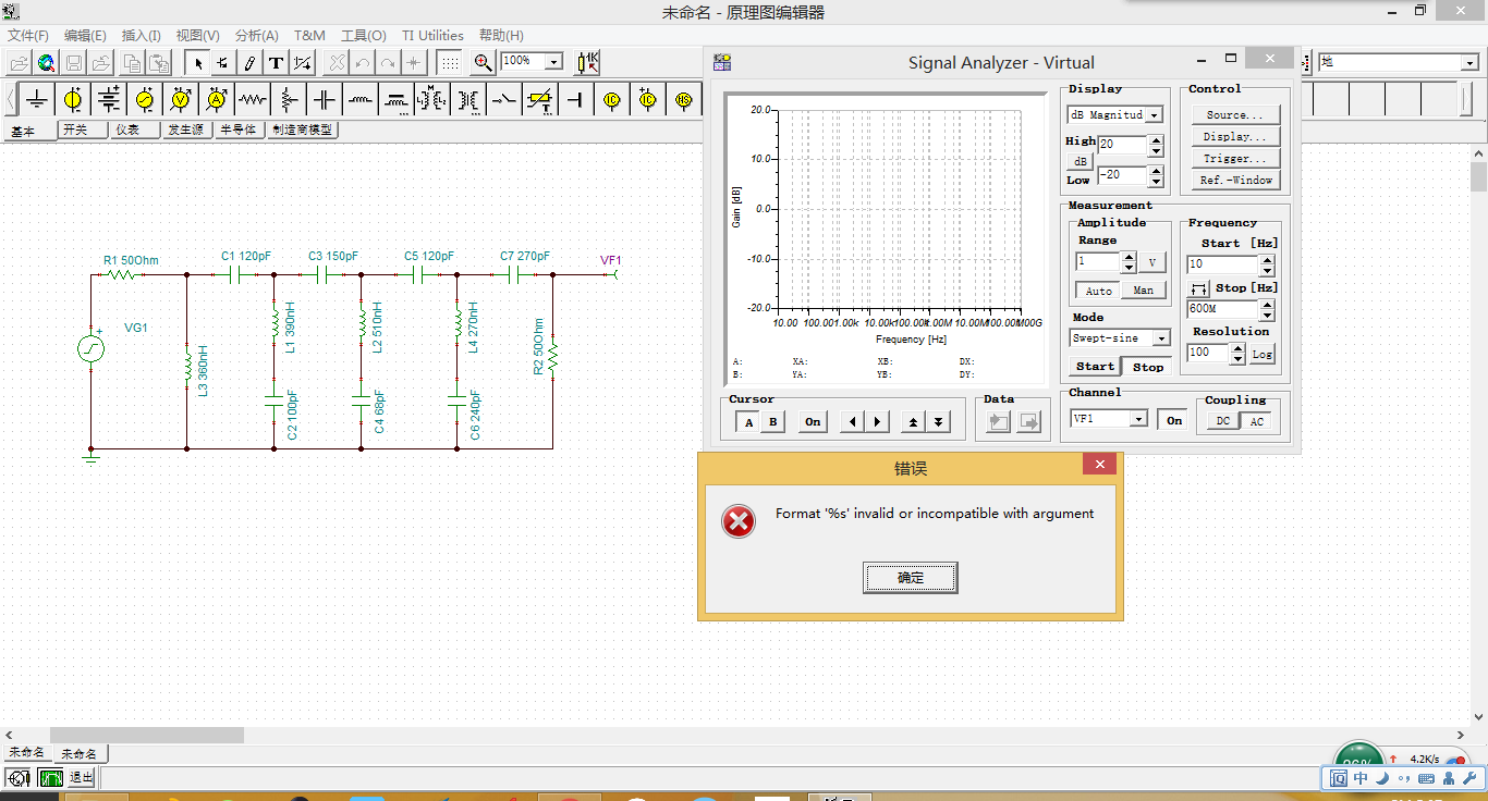

运用TINA-TI软件仿真一个带通滤波器和高通滤波器时皆出现“Format '%s' invalid or incompatible with argument.”的报错信息。
仿真电路是参考 “Filter Solutions”设计出的推荐电路。
有些电路,软件计算时候遇到了死胡同,而实际上这样是可以用的,起码在错误的情况下是可以的,就好比1+1=3,在算错的情况下,而软件仿真,只是按照几条简单的规则来算,出了这个规则就完了。
请参考:
http://www.deyisupport.com/question_answer/analog/amplifiers/f/52/t/79793.aspx
的解决方法。
是的,是没有找到计算点缘故,把“分析-瞬时现象”中的默认计算工作点改成“使用初始条件”或“零初始值”就没问题了。
