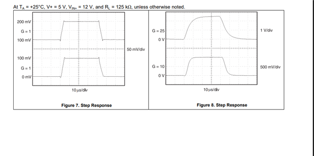

INA138: 参数测试问题
Part Number: INA138
表中提到建立时间0.1%的测试条件是5V-step,这个5V的阶跃是共模的阶跃,还是指在VCC=5V,VCM=12V的情况下给VSENSE值5V的阶跃。
