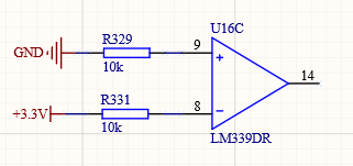

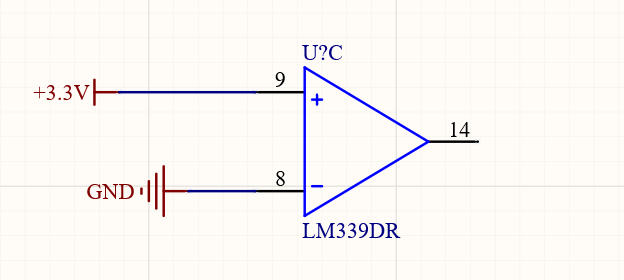

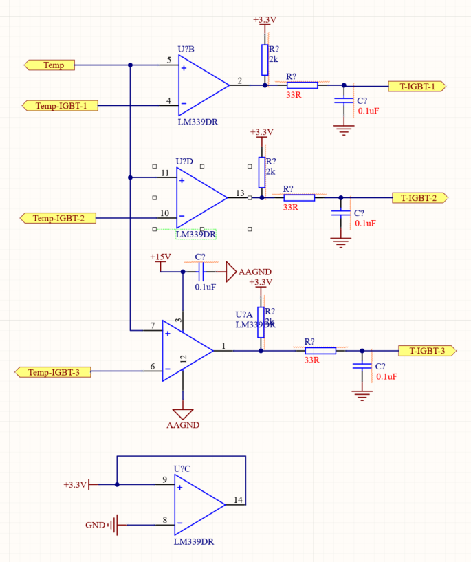

以下是我设计的LM339DR的电路,总感觉有点问题,我的温度信号是15V的,我想通过LM339DR这个比较器将其降到3.3V送入DSP。首先我设置了基准电压为7.5V,输入电压大于7.5V为高电平。其实是没有使用的引脚不知道连接是否正确。
请参阅 LM339 系列应用手册的第 9.1 节。
Application Design Guidelines for LM339, LM393, TL331 Family Comparators
使用电阻器连接电源是一种非常保守的做法。只要你将输入端直接连接到设备的电源端(使用同一铜线——没有接地回路或过孔引入瞬态或电压差),那么上述方法应该没问题。
