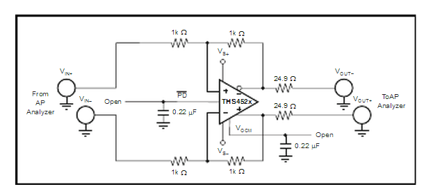

我按下图测试,负输出端始终纹波很大?换了3个芯片还是一样!

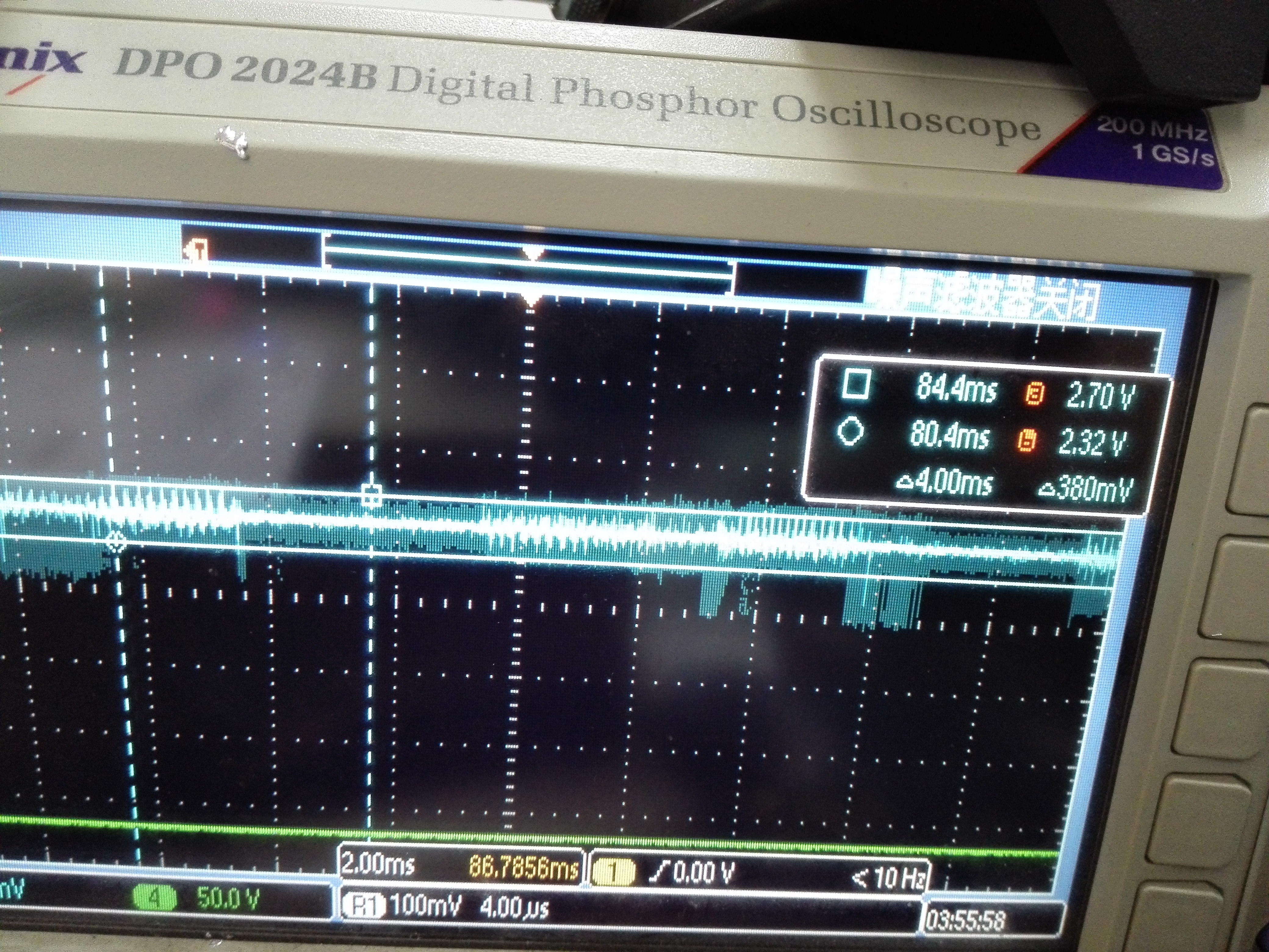

这是Vout-输出波形,Vout+正常。
亲;这是输入阻抗不匹配和反馈电阻值不合适导致的问题。建议将输入和反馈电阻改至50欧左右试试,也可以在输入口对地并100欧左右;输入及反馈也用这个值级别电阻试试。
总之;要保证电路输入口阻抗与电缆特征阻抗相等,反馈电阻可以按增益要求选择。
谢谢回答!但我这是不工地输入,有正负+-5V输入(这个正负5V是相对2根输入信号,而不是THS4521的地)全差分放大器不是输入可以不工地吗?并联100R电阻接地不是共地了吗?
还有我实际接的是49.9R的!
还有我实际接的是49.9R。
说错了,我是输入正负2.5V,相对两轨之间而不是对ths4521电源地。还有当我输入2.5V是Vout+减Vout-=5V不是超过ADS1278的+-2.5V参考电压了?
