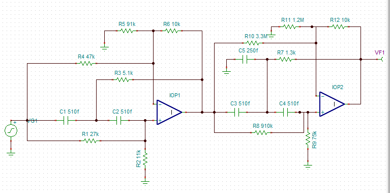

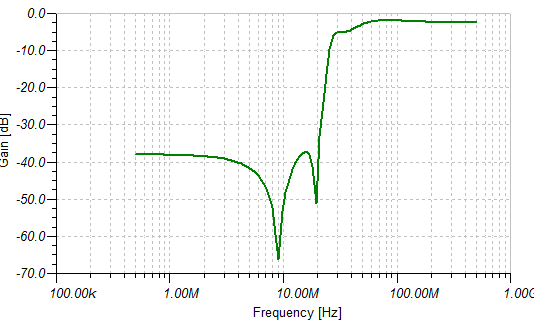

用filter solutions设计了一个通带大约40M开始,20MHz衰减约为50dB的高通滤波器,用理想运放仿真的电路图和频率特性如上。

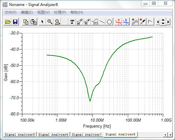

但是将理想运放换成OPA694,结果就非常不理想,如下图。
各位大神求解决方法或者建议一些合适的运放芯片。
非常感谢!!!
