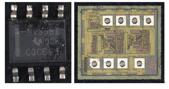

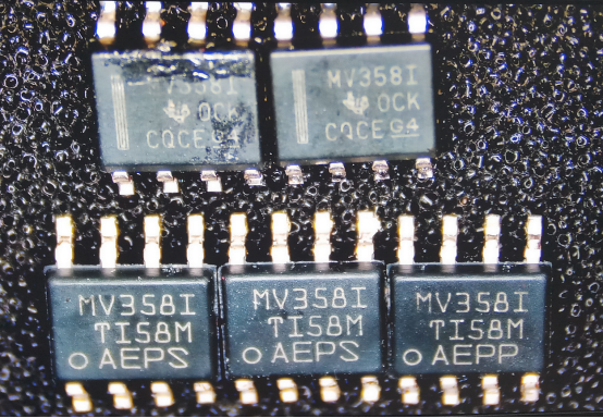

如图,客户在使用以上图片第一排物料时,为正常使用,使用第二排物料时为百分百不良,我司通过第三方开盖检测,发现第一排物料晶圆上带有TI LOGO,如下图:

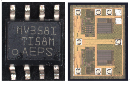

第二排不良品开盖发现其晶圆丝印为TLV9002,如下:
麻烦帮忙看下为什么同款物料只是产地不同,晶圆丝印都不一样呢,两款是否是使用同款晶圆,可以一样使用?第一排物料产地为马来西亚,第二排产地为墨西哥,因客户目前不良率百分百,麻烦尽快帮忙处理下
