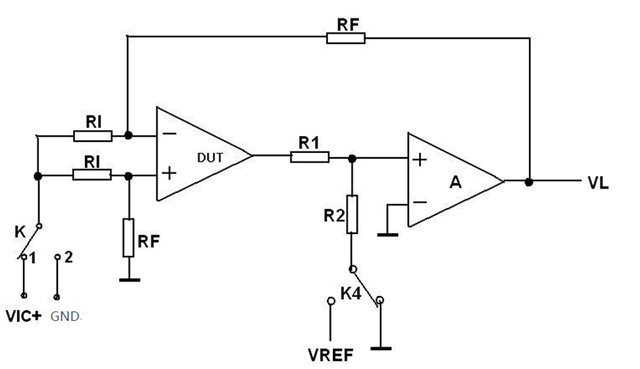

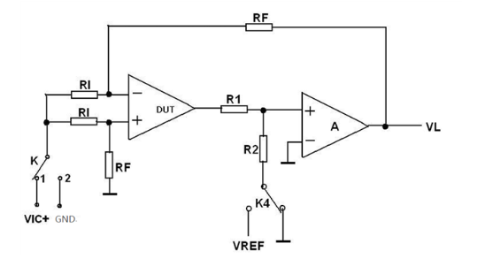

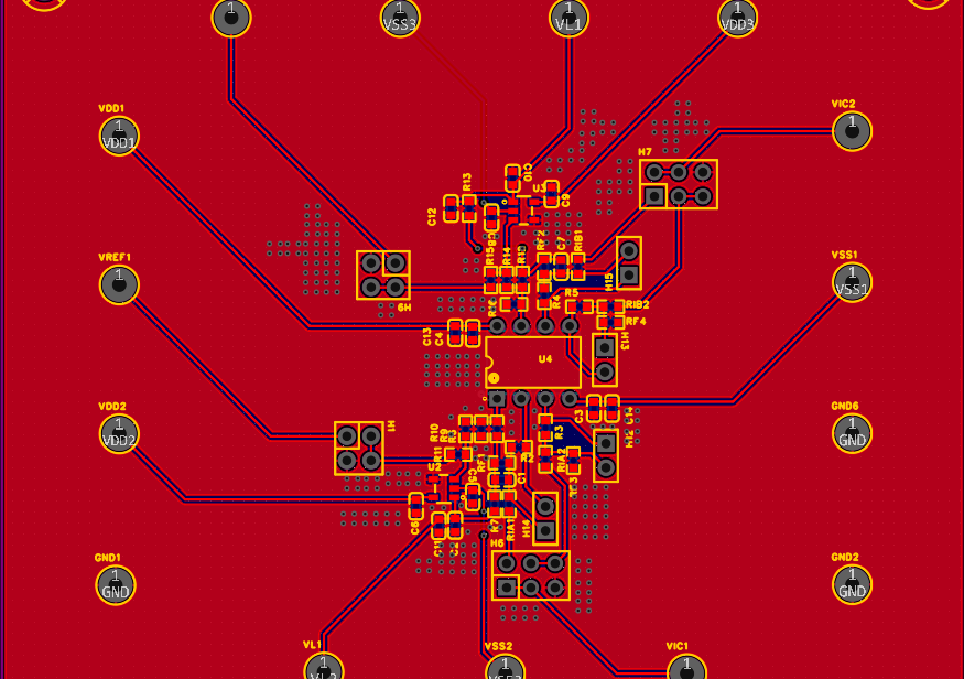

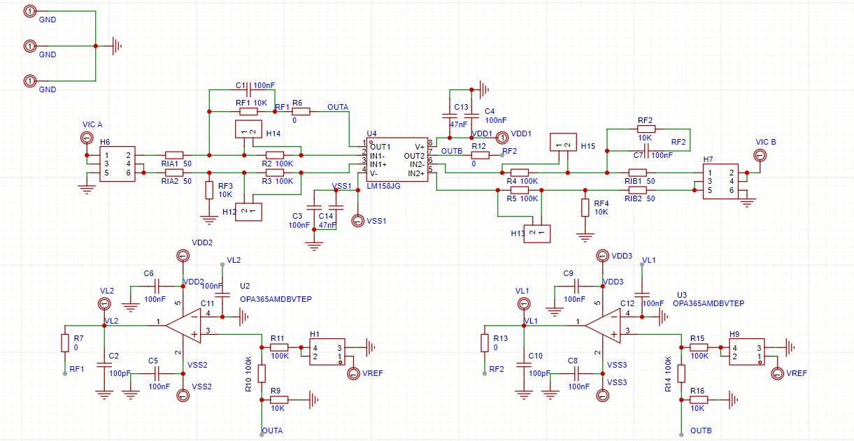

老师们好,我在使用OPA365作为辅助运放对LM158进行测试,在实际测试时,如果辅助运放和被测运放都开启,在无输入信号的情况下(仅放大vos),辅助运放和被测运放的输出的电压是三角波;将两个运放断开,单独测试vout输出都是正常的。是因为辅助运放选型不当吗,如果选型不当有什么推荐的,或者说还是pcb板设计有问题导致环路振荡。下面原理图中电阻r6和r7可以让我选择是单运放测试还是多运放;r2和r3可以让我将其在同样位置换成电容用电容法对ib和ios进行测量; H6能让我选择输入共模电压或者接地,感谢回复。3aa35c1b-1f3c-4cfd-a85b-c8014bd7d240.png 341afc7d-8623-4875-b679-cd1c442c58f6.png

  • 关于你的电路,我有几个反馈给你。
    1. 通常,当使用两安培环路来测试运放时,我们使用反相节点来驱动环路,而不是非反相节点。参见图3
    2. 对于辅助放大器,重要的是选择与被测设备(DUT)具有相同或更大供电范围的放大器。出于这个原因,我推荐使用OPA192作为辅助放大器。它具有宽的供电范围,低VOS和相对较高的带宽。
  • 好的,感谢您的回复,我会对您的两条反馈重新进行尝试,您的第一条建议是被测运放的输出接到辅助运放的反相输入端吗?如下图一样。您的图三可能未上传成功我无法加载
