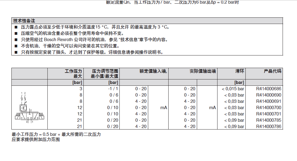

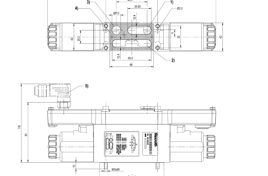

手上有一块比例阀的PCB板,由于只有只一块不能完全将它破坏,所以只能在线测量,这是比例阀的图片及唯一的一点技术手册图片,具体故障是比例阀报警上电后发热严重,然后还有进气阀已打开但出气口未检测到压力,亲们支个招该怎么弄

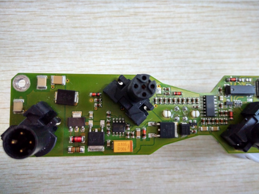

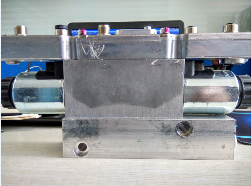

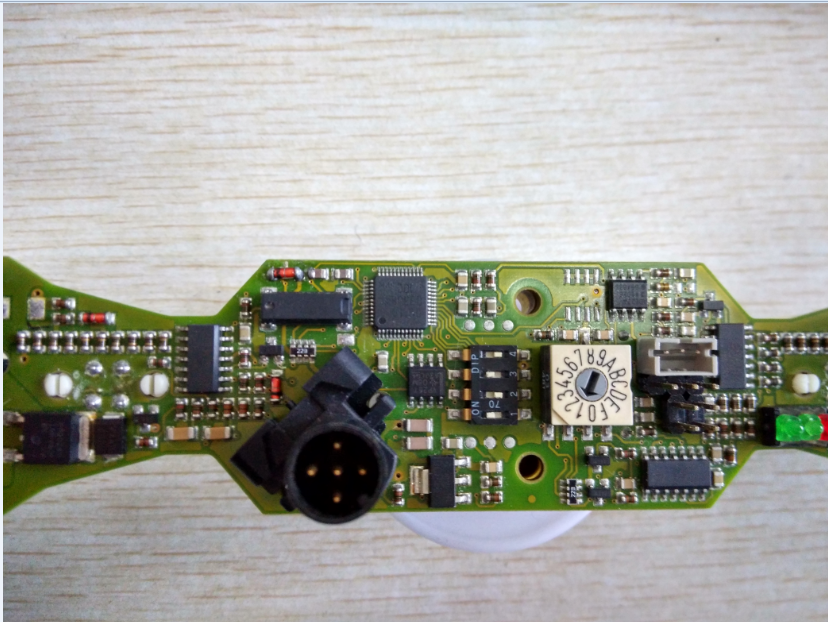

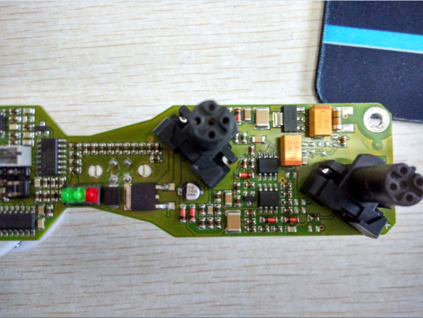

下边是实物及PCB
看来是有地方损坏了, 既然是发热, 应该说明有反应, 往往是驱动部分损坏了, 比如开关管直通了,
可以先找到驱动部分, 从这里下手
你看驱动像一块?还有怎么检测
