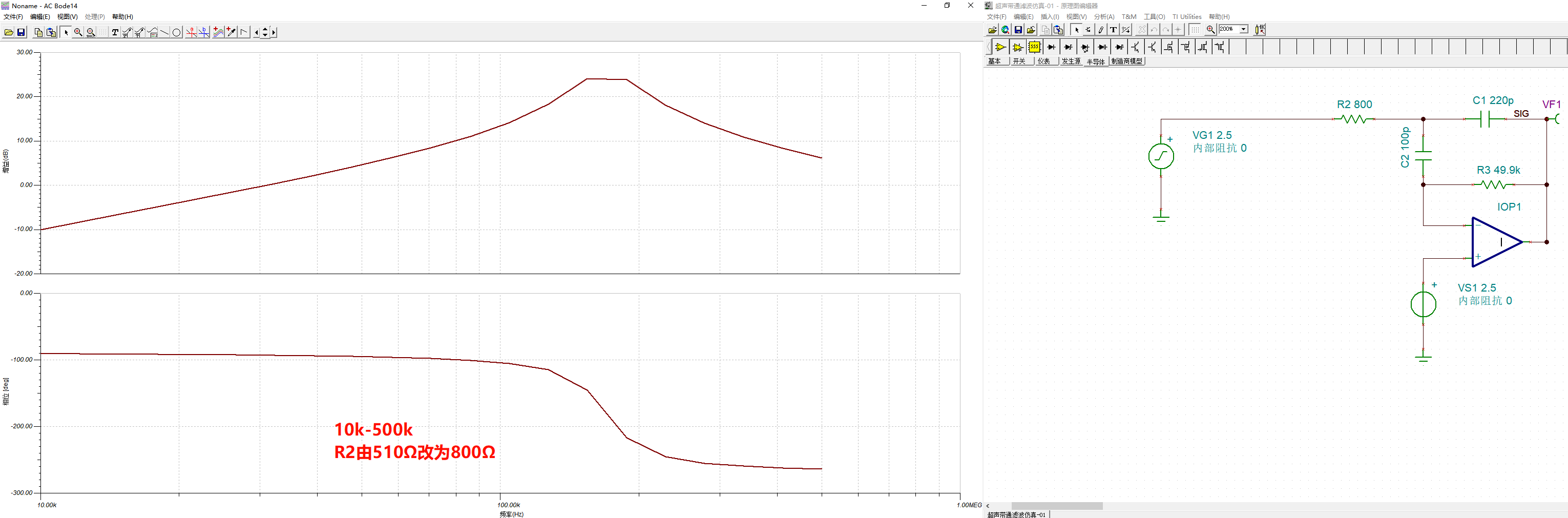

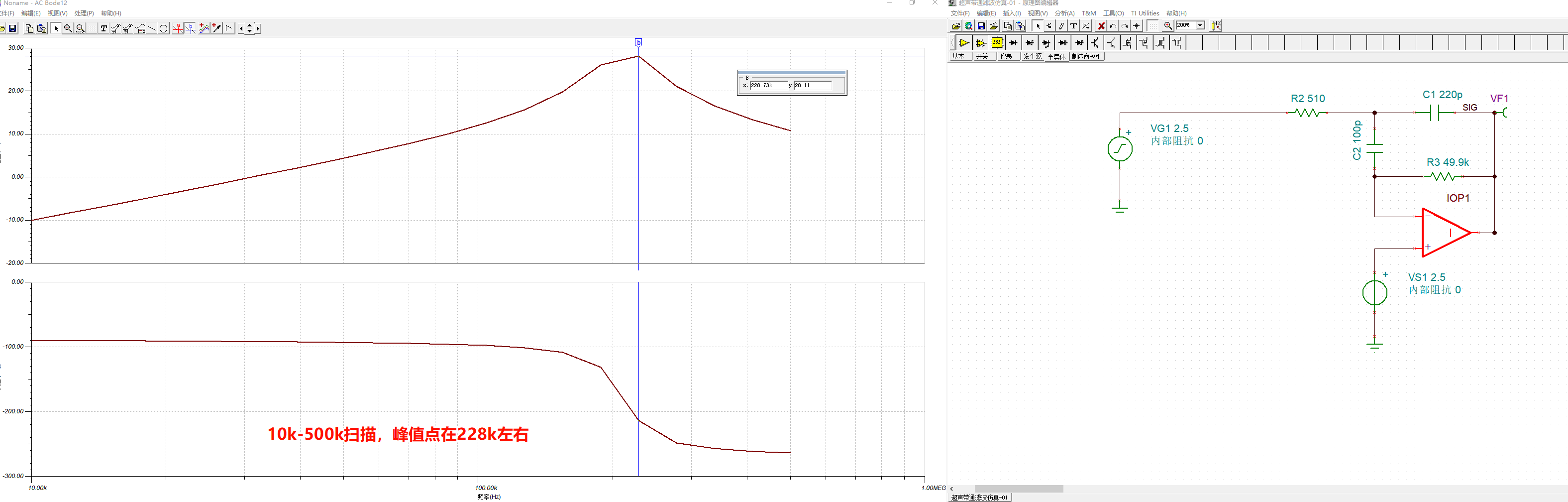

仿真1:理想运放,10k-500K交流扫频

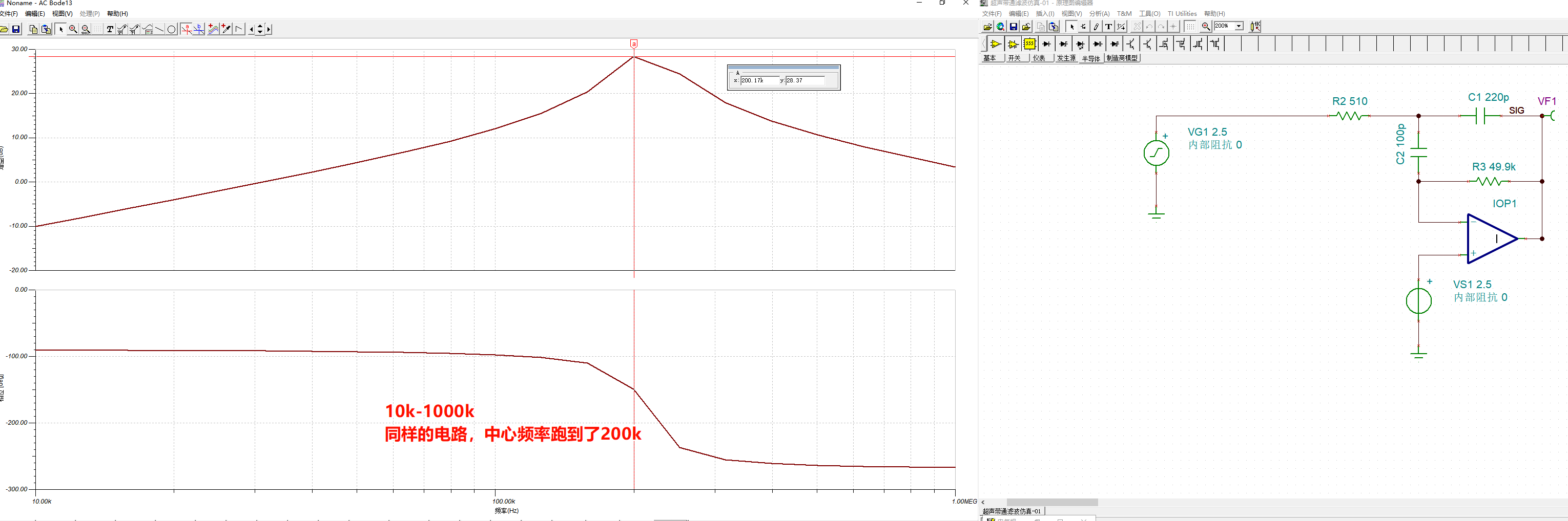

仿真2:理想运放,10k-1000K交流扫频
仿真3:理想运放,10k-500K交流扫频,R2改为800Ω
具体问题1:为什么同样的电路,仿真1和仿真2出来的中心频率不一致?
具体问题2:我是按理想运放仿真,理论计算中心频点应该是Fc=1/(2π(510×49.9×0.22×0.1×10^(−15))^(0.5))=212.7k,为什么理想仿真(理想运算模型)和理论计算仍有不小差距?
具体问题3:仿真3的波形曲线为什么会出现一个平台?按照理论分析,仅少许改变R2应该不至于会出现这个平台。
