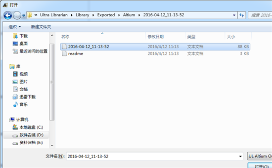

脚本运行之后就会出现一个要导入文件的对话框,可以直接点击file,来打开文件夹,也可以将之前从log文件上复制的路径内容粘贴到file按钮后边空白栏中,之后就会打开一个文本文档的文件夹。
如果是点击File按钮的话,一定要注意一下所打开的文本文档的路径是不是与UL_Import文件中的文件名一致,如果不一致的话,在进行Start Import(开始导入数据)的时候就会发生错误。
当然我这个两个文件路径不同,因为这并不是在生成同一个文件的时候截的图。
