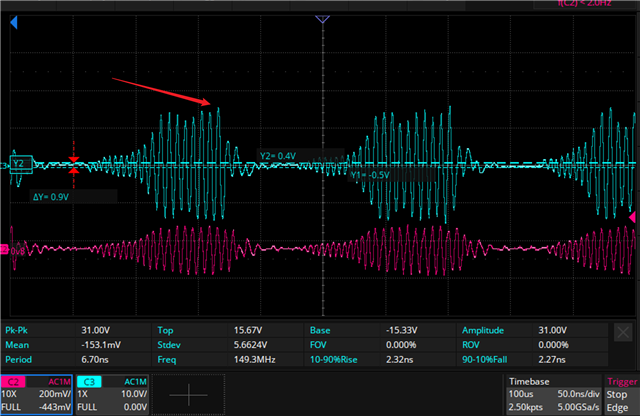

在用±15V给THS3491供电的时候在没有输入的情况下有测量到有输出,并且THS3491发热严重,输出不随输入变化而变化,拉低PD后,发热现象消失;另外还有一种情况是用15V单电源供电,没有发热现象,并且在10MHz以内输出正常,没有明显的失真情况,但是20MHz或以上波形会出现失真,并且放大倍数也不对,请教有可能会是什么原因?

关于发热,正常是不会出现。请参考TI的开发板设计,检查对应的线路,不排除芯片本身的品质问题。

电流反馈型的运放,与电压反馈型运放不同,性能和稳定性非常依赖Rf的值,建议您使用手册9.4.1 Wideband Noninverting Operation推荐的值。

您好,基于当前电路图, 芯片的直流功耗Ptotal=Pq+ Pdc, 假定供电+-15V.
Pq=16.7mA*30V=501mW
Pdc max=Pdc(Vout=Vcc/2)=Pdc(15/2V)=1/4*Vcc*Vcc/RL
RL=R23//(RP2+R17), 简单计算取100r, 则Pc max=562.5mW
Ptotal=1063.5mW RθJA=44.5 °C/W
如果没有大面积的良好散热接地的话 温升Delta T=47°C
怀疑是PCB散热的问题,参见手册
10.4.1.1 PowerPAD Integrated Circuit Package Design Considerations (DDA Package Only
如果PCB设计也没有问题,建议更换芯片测试。
