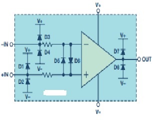

    3.我们看到其他的运放内部具有一些钳位二极管、TVS二级管保护,不知到OPA452也采用了这种结构么,就是外部需不需要再加这种保护,如图:
    OPA452在使用时,应注意加那些防护器件?
  • 您好,
    下面分析供您参考。
    您提到实验环境+-40V,这可能并不能代表真实的工况。
    您可以用万用表二极管档位测一下In-, In+,Vout与V-, V+的二极管是否损坏。
    另外,需要调查板子是否有EMC风险。
