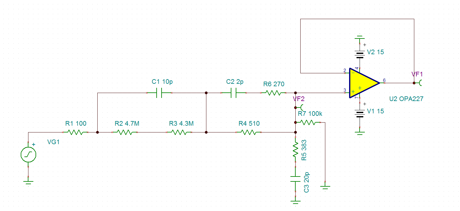

请教一下这个电路,仿真的时候输入电压为1k和100k,从示波器上看到得到的结果相差很大,造成的原因是啥呢?输入10V,1K频率的时候,输出幅值在0.1V左右,输入10V,100K,输出幅值在2V左右
输入的电阻电容网络,有滤波的效果,可以计算一下传输函数来理解。
最简单的估算是1pF和R2,R3构成高通结构,频率越高,衰减越小。所以简单的认为,频率越高,衰减越小,输出幅度越大。
可以看看模拟电子线路,清华大学出版的。其实也简单,电容的阻抗1/SC,电阻还是R,然后按照串并联计算即可。
