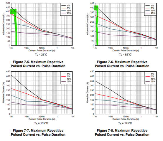

目前项目上需要能够检测±400A的电流检测芯片,用来作电池的soc。贵公司有那款芯片能够做到±400A误差1%

    从技术上讲、如果分流器可以处理功率并且系统可以容忍该误差、则我们任何基于分流器的电流传感器都可以处理高达 400A 的测量电流。
    例如、如果尝试使用 0.5mΩ 分流器测量 400A、则分流器必须能够提供 80W 的功率。
    您还可以看看 TMCS1127、它只能测量高达 80Arms 的连续电流、但如果只有一个非常短的脉冲、则可以达到 400A 的电流范围。
