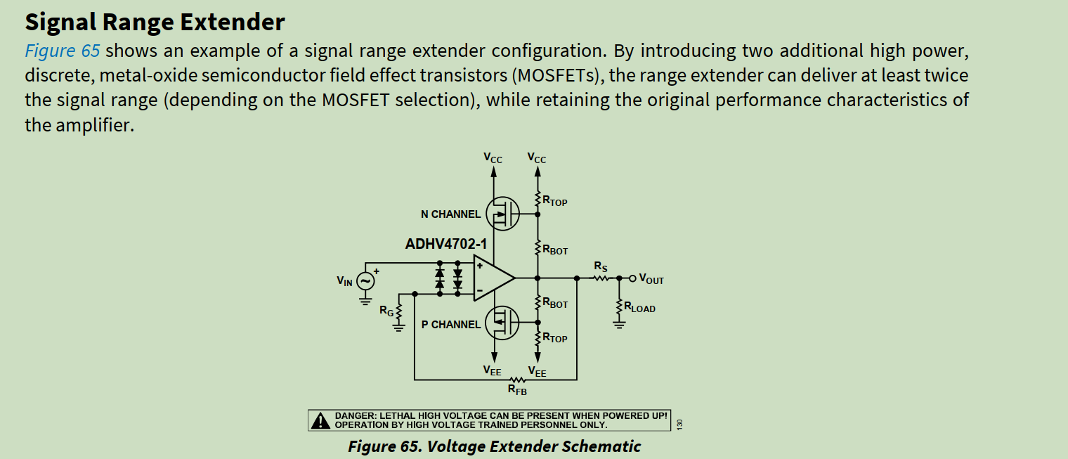

我们想使用opa596放大器驱动压电陶瓷,它的最大电源电压为85V,输出电流达到±30mA,电流是满足要求的,但是电源电压我们想更大一些,为±150V。
在一些文档里,我看到可以增加mos管实现更高的输出电压,但不是很理解电路原理,TI有对此的资料吗?或者有推荐的电路吗,感谢!
您好,
下方文档希望对您有帮助。
看到这个应用是ADI的,您可以去其官网搜索这篇笔记AN-1593。
同时,下方参考文献有详细推导过程。
Bootstrapping your op amp yields wide voltage swings - EDN
TI的解决方案:
Techniques for Extending the Usable Power Supply Range of the OPA462
