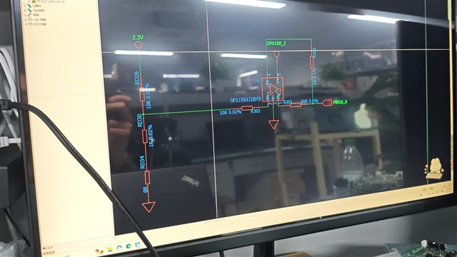

OPA188: OPA188搭建运放跟随器,输出电压和输入电压不同
Part Number: OPA188
使用OPA188,正向输入端是两个10K分压得到1.24950V,但是电压跟随器后输出是1.25014V,和手册上的失调电压25uv对不上,具体需要怎么分析。
电压基准源是2.5V,输出和反向输入端0R相连,输出外部没有带载是悬空的
  • 图中R300 R301 R302为0R,  PIN16_A没有接外部电路
  • 已经收到了您的案例,调查需要些时间,感谢您的耐心等待。
    1. 对于OPA188这类斩波器,输入偏置电压的变化主要取决于输入电阻和反馈电阻。斩波器采用开关式输入,通过生成电流脉冲并使其流经输入/反馈阻抗来转换为偏置电压。但根据您的描述,我认为这并非您电路中的问题所在。 根据您的说明,反馈电阻(R300)、输出电阻(R301)和输入电阻(R302)均为零欧姆。因此实际源阻抗为(RD34+RD30)||(RD26),即10kΩ||1kΩ=9.09kΩ。该值对OPA188应无问题。 Optimizing Chopper Amplifier Accuracy一文对此有详细论述(参见表5-1)。若该原理图或您评论中的数值不准确,则可能导致此问题。
    2. 另一种可能是去耦电容。我在您的电路图中未见任何去耦设计。放大器需要在其电源上直接安装去耦电容才能正常工作。
    3. 另一种可能是电压表的精度问题。该测量需要使用34401a或3458a等6位以上数字万用表。
    4. 另一种可能是放大器不稳定。此处所说的“不稳定”指因输出端连接负载电容导致放大器产生振荡的情况。建议用示波器观察OPA188的输出端,查看是否存在振荡现象。 我理解您的电路采用直流输入,因此期望获得直流输出。但当运算放大器驱动电容负载时,即使输入为直流信号也可能发生振荡。即使是较长的测试线,其电容效应也足以引发振荡。
    5. 另一种可能是噪声干扰。如果万用表的测试线过长且未屏蔽,就可能拾取噪声。同样建议用示波器观察输出波形。
    6. 进入分压器的5V电源上的任何噪声或漂移都会导致误差。这是基准电压吗?
    7. 分压器输入电阻的任何漂移都可能导致输出漂移。
    8. 以下是一份关于输入偏置电压的文档: Op Amp Offset Voltage and Bias Current Limitations。其他误差来源还包括热电偶效应、电源抑制比(PSRR)、共模抑制比(CMRR)和交流偏置(AOL)效应。然而,您观察到的误差相当显著(1.25014V = 1.24950V = 640μV)。 OPA188在电源抑制比、共模抑制比及交流偏置电压方面均具备优异规格,因此我认为这些参数不应是问题根源。
    您可以尝试将放大器的输出与它所驱动的设备断开连接。这或许会有帮助。
