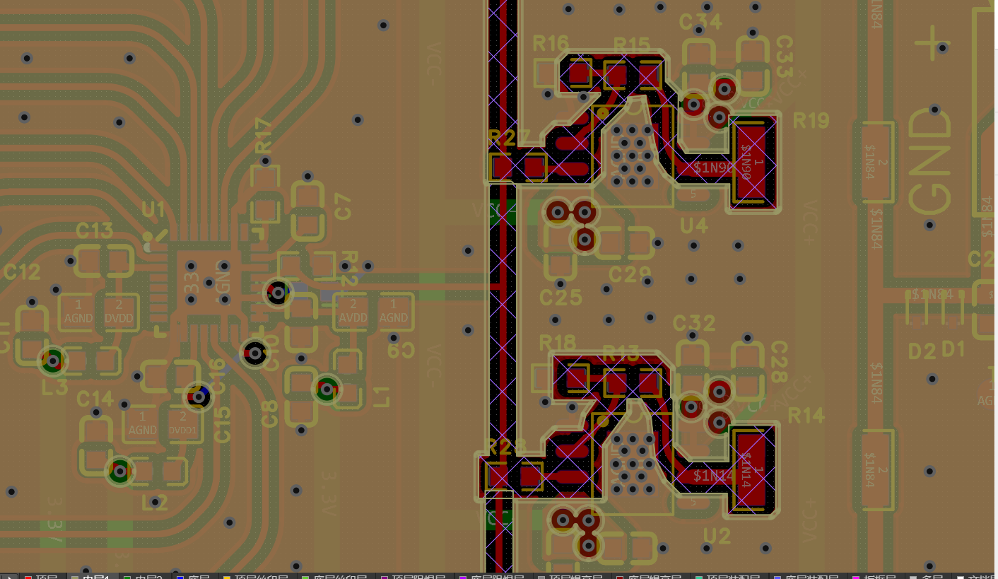

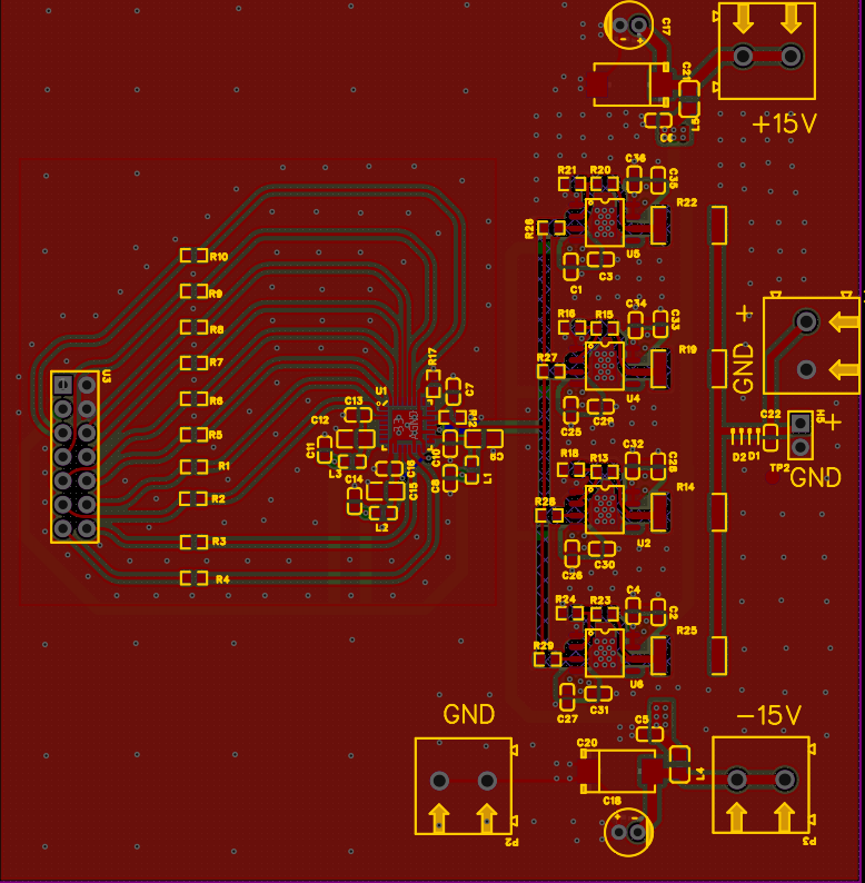

工作频率10MHZ,0-10V,用于驱动容性负载,大约在200pf。目前只测量一路输出,没有负载,只用了示波器。DAC输出控制的最小时间宽度1/100MHZ,输出0-1V.通过100欧姆串联到+端。RF=1K,RG=100,输出20欧姆。封装大多是0603,去耦做的可能不好,不清楚要用多大的,实际用了若干并联,包括22uf,100nf,100pf。
DAC不给输出,输出无自激。DAC给阶梯波或者方波,输出有过冲,这个频率为200MHZ,0.5VPP左右。DAC给一个直流,输出有自激,300MHZ,0.3VPP.我尝试过在RF上并电容,4pf,结果反而恶化。我用 手册的推荐值,72欧姆,680欧姆,结果更不好。不懂是哪里的问题。我是学生,没有什么经验。

  • 能否提供该电路的原理图以及所使用的电源电压的相关信息?关于所采取的调试步骤,对于电流反馈装置而言,我不建议使用任何反馈电容,因为这会导致稳定性问题。使用 1000 欧姆的 Rf 和 100 欧姆的 Rg 是可以的。所采用的去耦措施也是没问题的。提供电路布局的图片以及您所关注的行为情况也会很有帮助。
