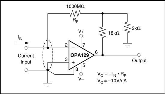

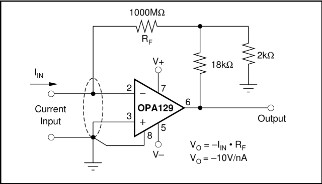

如图所示,输出电压等于什么啊,这里怎么有两个公式啊?
亲;这是微电流放大器;输出电压为输入电流与RF的积。计算公式确为这两式子。
因为运放的输入阻抗非常大,所以电流都经过反馈回路流到输出,所以Vo直接等于输入电流*反馈电阻=Iin*Rf
Rf=1000Mohm,所以也就是10V/nA。两个公式都正确。
