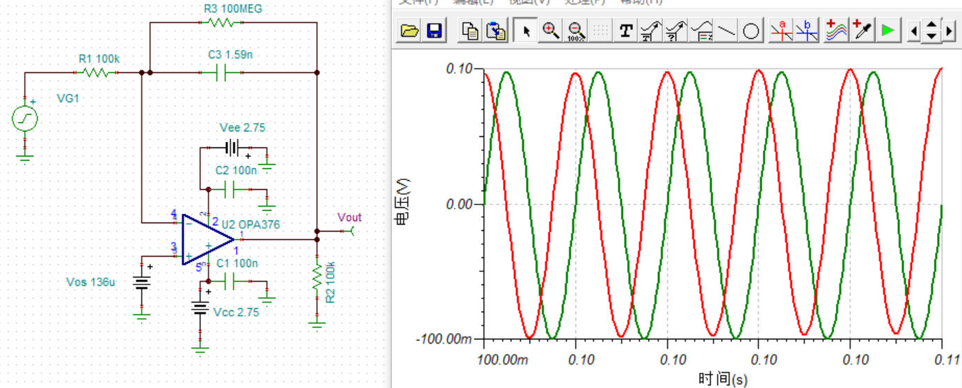

根据电路设计指导手册:运算放大器,使用OPA376搭建积分电路如下,有两个疑问:
1、根据文档"需要将一个可调节基准连接到运算放大器的同相输入,以抵消输入偏移电压",
实际测试,需要添加一个136uV的电压,以便输出在0V左右对称,136uV这个电压和运放的偏移电流有什么关系?  根据OPA376规格书,其偏移电压Typ值5uV,max值25uV
2、实际使用电路如果产生一个这么低的偏移电压?
3、使用信号可能均为正电压(0~200mV),即图中的VG1增加一个100mV的偏置,电路如何设计才能得到0~200mV的余弦波信号?
