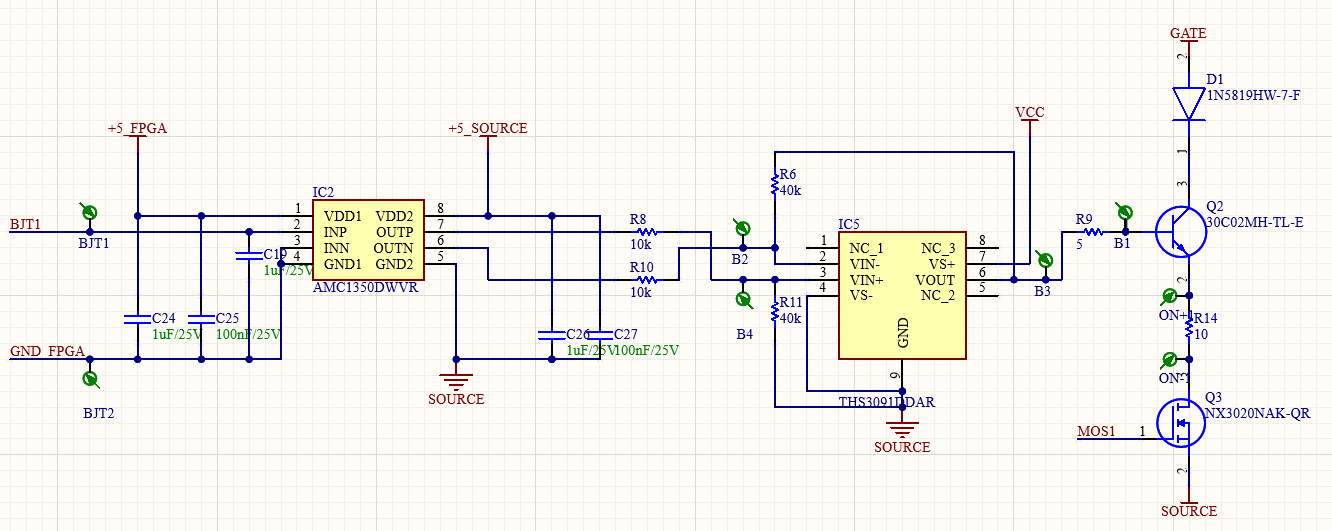

通过DAC输出直流电压至AMC1350,AMC1350为隔离放大器,将信号固定缩小为输入的0.4倍,再将信号通过THS3091搭建的运放电路将信号放大为原来的4倍去驱动BJT的基级,现在AMC1350输出信号是正确的,但是经过THS3091输出的信号一直不正确,THS3091根据输入信号的不同,每次放大倍数处于10到30倍的范围的某个值,我通过拆下R9,将THS3091后级电路断开,仍然会出现这种情况,原理图入上图所示,请问是电路设计还是哪里存在问题,另外THS3091能否驱动BJT也就是三极管,谢谢!

    一个担忧是,由于采用单电源配置,输入共模范围和输出范围可能被突破。您是否已对THS3091级进行仿真,以确保输入信号未超出这些范围?
  • DAC输出直流电压为0到5V,经过AMC1350之后输出0到2V,故THS3091的输入信号范围为0到2V,经过THS3091之后的输出电压应为0到8V,此时THS3091的供电VCC为15V,可以满足输出要求,但我没有进行仿真,当进行测试时,AMC1350输出电压为0.428V,即THS3091的输入电压为0.428V,但输出电压为13V左右
  • 您好
    感谢您提供的额外信息。单电源配置的问题是,您违反了此设备的输入和输出范围,因为它不是轨对轨输入或输出。例如,当两个输入都为0V时,设备的输入共模范围将被违反,因为它不能降至0V。在单电源上的任何设备上,输出也无法降至0V。对于单电源上的大多数差分放大器电路,我们建议使用输入共模范围包括地的放大器,这样当输入电压为0V时,就不会违反输入范围。此外,为了使输出在线性范围内,我们建议客户向电阻器R11(在这种情况下不是接地)添加直流偏置电压,以在输出端获得这种直流偏置。
