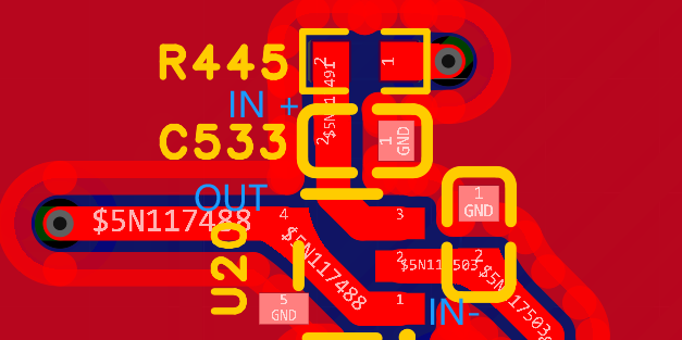

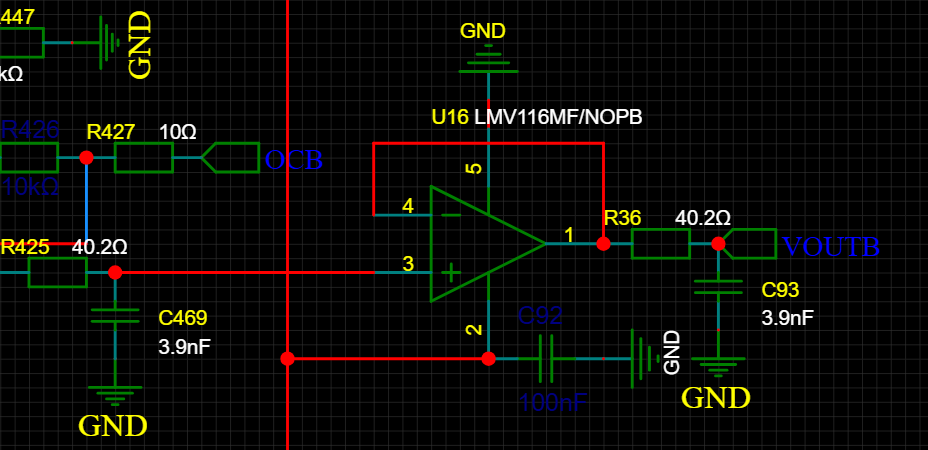

如下图所示,我就按照官方白皮书设计的,但是做出来的硬件实物发热严重,单个运放消耗的电流都不止40mA了,请问是哪里出了问题吗?是因为输入和输出之间没加电阻还是出现震荡?

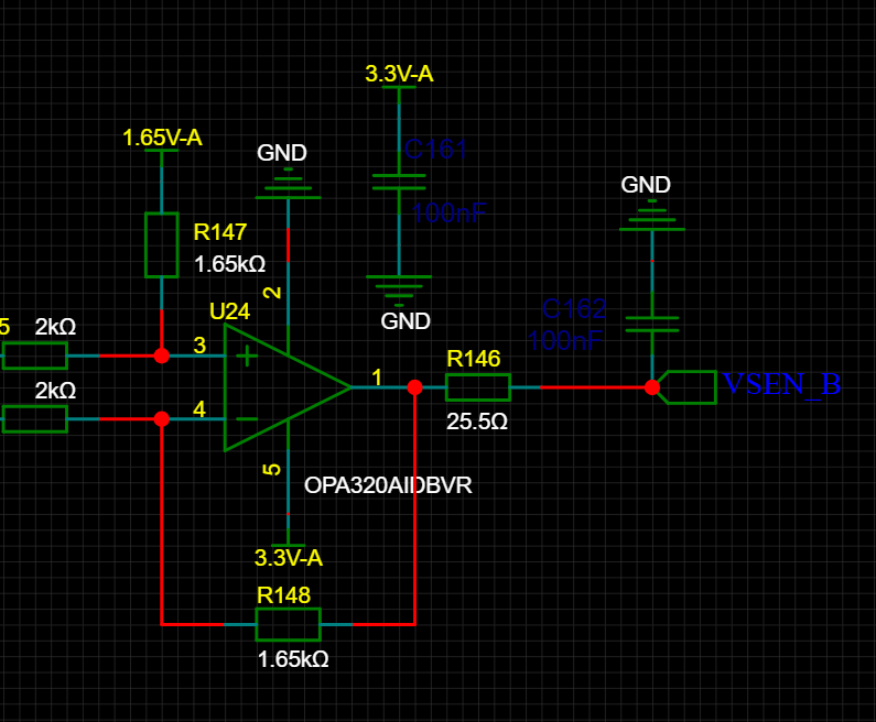

下面这张图的运放工作就很正常,没有任何发热问题:

第一张图是电压跟随器,第二张图是同相放大器,二者还是有区别的。
应该就是出现了震荡,PCB布局会有影响。可以修改PCB走线然后进一步测量验证,请参考数据手册的10 Layou部分。
这样布局也会有问题吗?输入有一级RC滤波

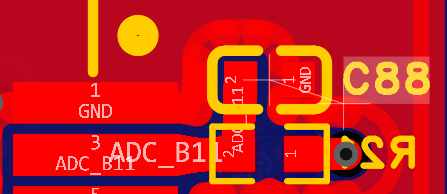

这里是从过孔到单片机的ADC引脚,输出也有一级RC滤波
PCB走线感觉没啥问题,RC电阻概率会大一点吗
这个也不排除可能,可以适当修改试一下
有推荐的修改方案吗?具体需要怎么改呢,是改输入还是输出呢,加电阻还是加电容呢?
最好参考一下官方的开发板
