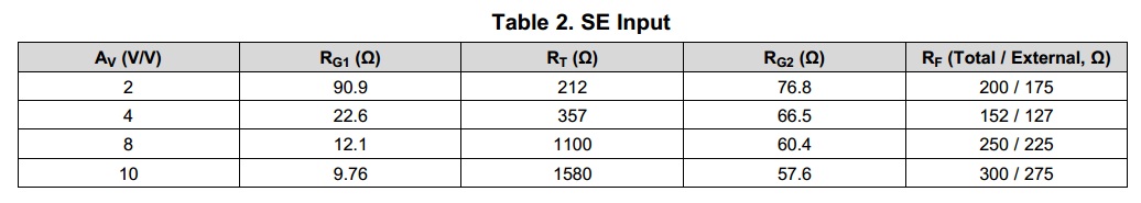

如果SE-DE下,增益仅是1v/v,该怎么设定数据。
数据手册中有描述,LMH5401在增益小于2时候不稳定。
噪音增益NG=1+【Rf/Rg+(Rt//Rs)】,Rs为信号源阻抗。
看得不仔细,谢谢。
