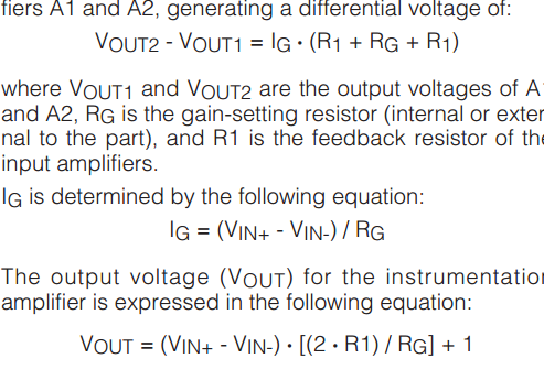

MAX4194仪表放大器的增益是如何求来的?
以下是仪表放大器的内部结构图,请问一下,输出out为什么与vout2-vout1相等?怎样算来的?还有电路中的R2的作用是什么?REF的作用是什么?如何取ref的值呢?谢谢!
