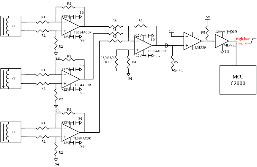

目前於電流保護線路上(如線圖)的差動放大器與加法器使用ST 的 TL084AIDT,在評估TL084ACDR 與 TL074H當替代料時,發現在實際電流未達到保護點前,比較器輸出就有轉態情況,當下懷疑是有干擾,所以有試著於CT到差動放大器之間串共模鐵芯,串Core後確實誤觸發現象就消失。但若直接從規格書中CMRR的數值來看,TL084ACDR 與原使用之 TL084AIDT 規格相近、TL074H 的部分規格甚至優於 TL084AIDT,但這幾個OPA其CMRR的測試條件皆不相同,因此想請教以下問題:
  1. 在測試條件不同的情況下,是否有建議的比較方式?還是會需要仰賴原廠協助以同條件方式進行量測比較?
  2. 針對此問題除了CMRR是可能影響的參數外,是否還有其他參數也是有參與到此影響(例如: PSRR、GBW、Input Noise 等)?image.png

  • 您好,
         与抗外部噪声相关的主要因素是EMIRR、CMRR和PSRR。
         在相关TL084ACDR替换TL084AIDT案例的讨论中,客户正在调查系统布线配置可能引起的干扰问题。
         作为短期解决方案,类似您的应用仍使用共模电感来滤除电气噪声干扰。

    目前我們正在評估以 TL084ACDR 替換原先使用的 TL084AIDT。由於兩者在 CMRR 規格上相近,理論上應可有效濾除共模雜訊干擾;此外,電路中已使用匹配電阻,因此由偏移電流所造成的偏移電壓誤差預期應該相當小。
    然而,目前對於 EMIRR(Electromagnetic Interference Rejection Ratio) 的相關規格與評估基準仍不太清楚,且部分 Datasheet 並未列出 EMIRR 參數。
    目前我們的改善方向是透過在訊號路徑中加入電感Core,以抑制可能的共模或差模雜訊。不過仍想進一步確認,是否還有其他未注意到的關鍵參數,可能導致干擾問題。
    若有相關建議或建議優先關注的規格項目,敬請協助提供意見,謝謝。
