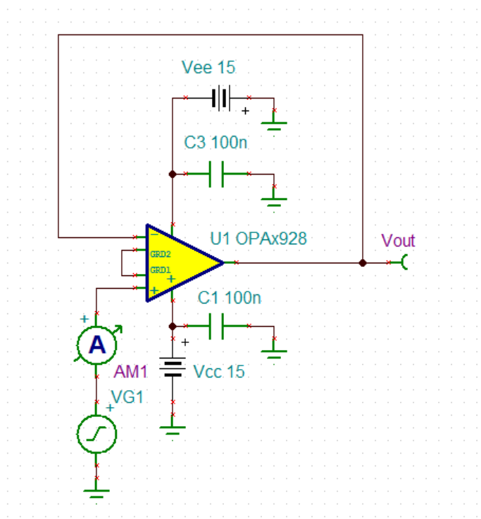

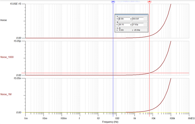

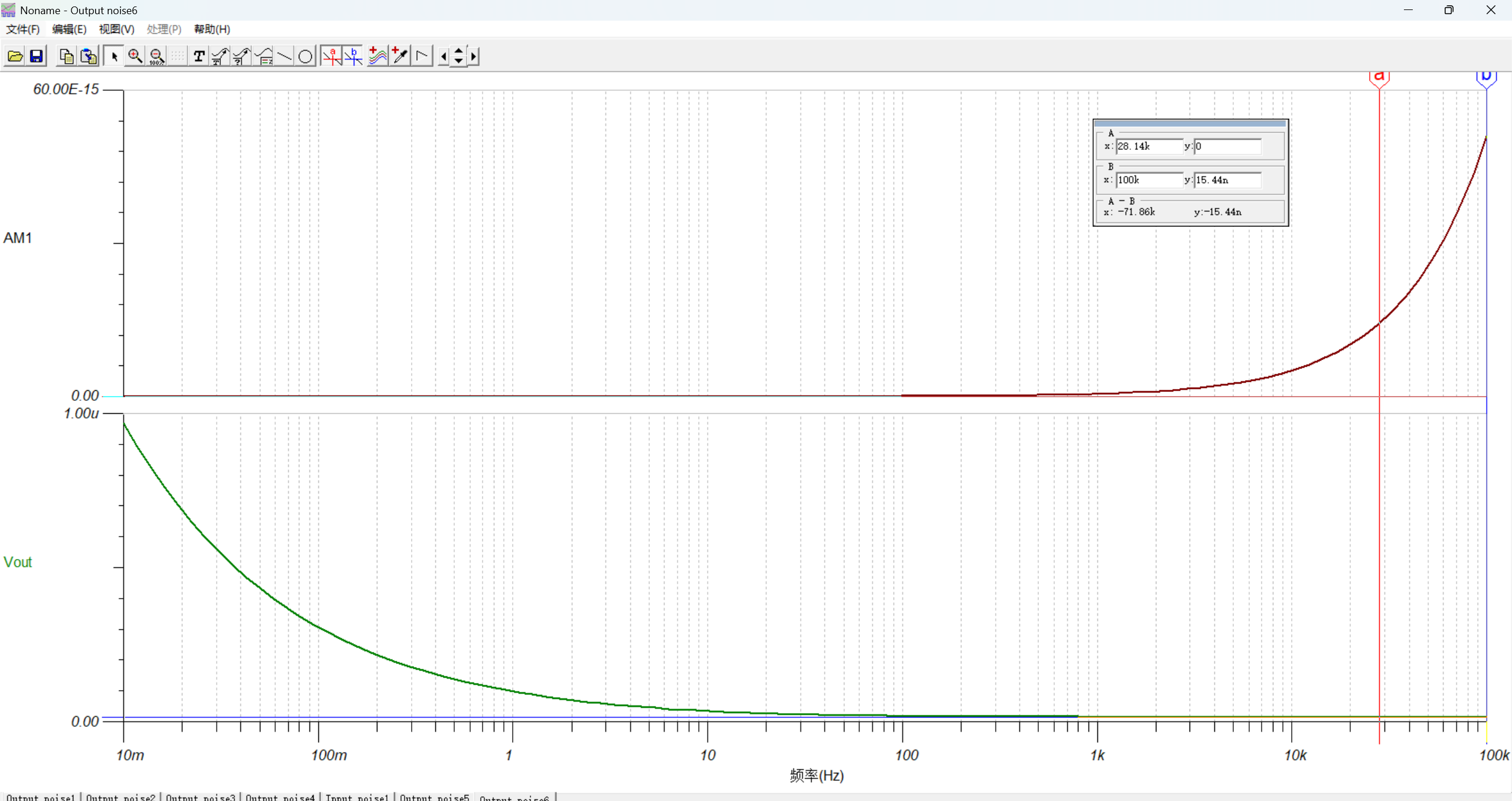

OPAMP-NOISECALC: 使用OPA928进行噪声仿真时,电流噪声曲线纵轴不显示单位,曲线也无法通过游标选定来显示纵轴数值

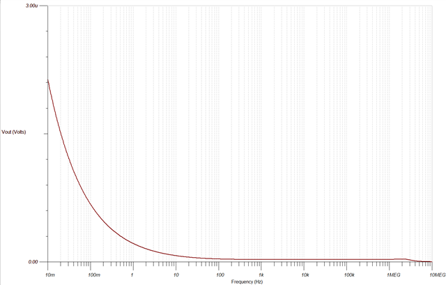

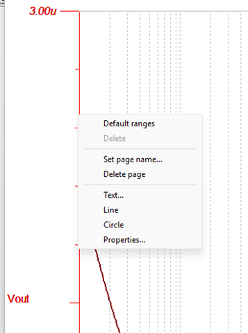

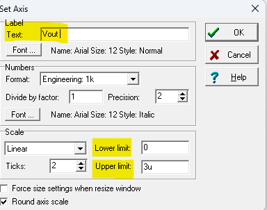

         坐标轴单位是根据所使用的表(电流表或电压表)来推断的。例如,Vout表示电压单位。然而,你可以编辑坐标轴标题以包含单位。以下是操作步骤。请注意,图表不是来自上述电路,但步骤是相同的。
    1. Right click on the axis, and select "Properties".
    2. From the pop-up, you should be able to edit the axis text label, as well as edit the upper and lower limit for the graph.
    结果如下:

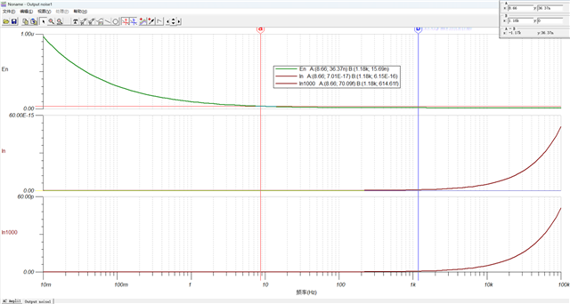

  • 这些基本操作我都知道,我使用其他放大器都可以画出运放的噪声密度曲线,并且可以通过指针选中曲线,查看曲线点上的数值,但是使用OPA928出现了问题,无法通过以上曲线查看数值,谢谢你的回复,我觉得你没有解决我的问题。Noise-match.TSC我给你我的仿真文件,你运行一下仿真就知道了。且电流噪声曲线和datasheet不一致。

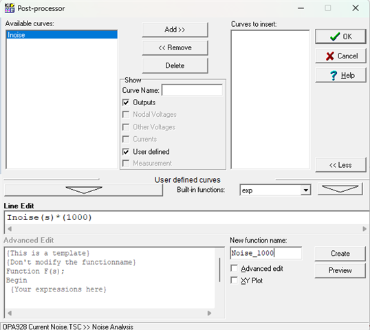

  • 您好,
         与我们的modelling engineer讨论过,他告诉我,模型不一定能匹配DS图,因为像噪声曲线这样的高通滤波器图不容易建模。
    我进一步研究了光标不显示y轴数值的问题,这是由于分辨率问题造成的。由于数值非常小(在几十飞安范围内),分辨率不够高。一个解决方法是将曲线放大某个倍数,然后你应该能够在曲线追踪中获得更精确的测量。请见下方参考。
