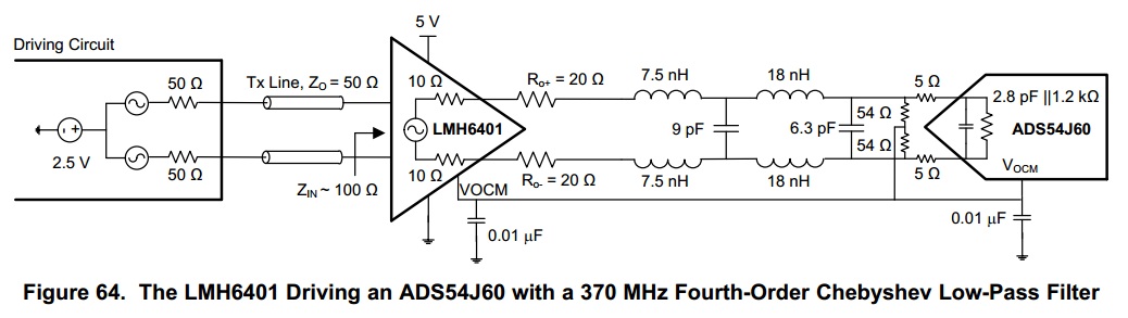

该芯片输入端输入阻抗100欧,不考虑输入偏置电流的问题吗?
另外,根据手册提供的ADC驱动范例,driving circuit必须是50欧的阻抗匹配吗?还有2.5伏直流偏置?

关于driving电路,我的信号是从器件上提取的,怎么能做到手册上的要求呢?
这个图只是举了一个直流耦合的例子,前段driving circuit 输出共模电压和LMH6401输入共模电压相同,所以直接进行的DC耦合。
如果目前输入端不是这样的,共模电压和LMH6401不同,可以采取AC耦合方式。
Datasheet上没找到AC耦合方式的推荐电路,请问该怎么设计?
