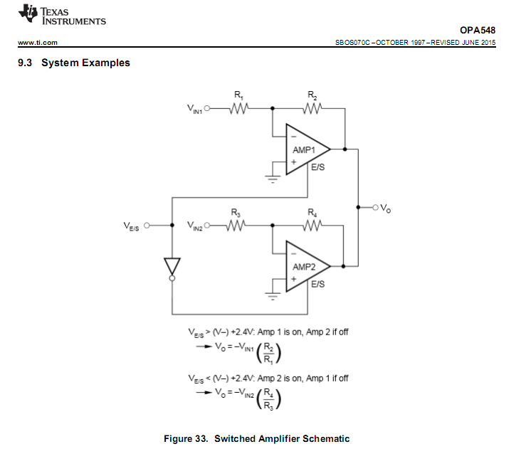

如图:支持利用E/S脚的EN/DIS功能, 想知道
1.DIS是高阻态还是什么状态,
2.1. 从有输输出到 输入DIS电平,到输出延时时间是多少
2.2.从DIS无输出到 输入EN电平,到输出延时时间是多少
电流分别有:1000mA/500mA/200mA/100mA/50mA...........等
输出从有到无关断时间1us,从无到有使能时间3us。(典型值)
具体的状态你可以测试一下,看是不是固定的输出
